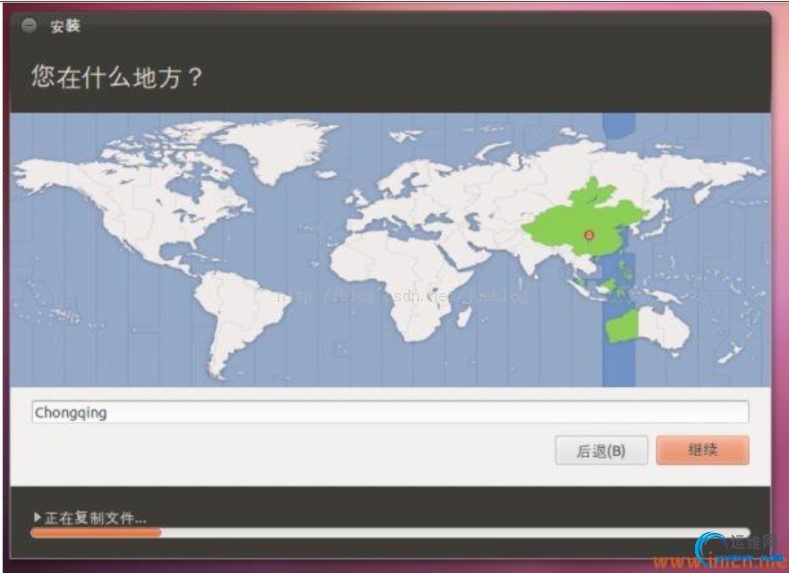

11. 选择继续,进入下一步操作,并设置地区为:chongqing,按你需要设置,在下一步操作中选择语言
