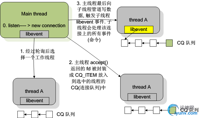

  本文主要讲解memcached的连接模型,memcached由一条主线程(连接线程)监听连接,然后把成功的连接交给子线程(工作线程)处理读写操作。N条【启动memcached通过-t命令指定】子线程(工作线程)负责读写数据,一条子线程(工作线程)维护着多个连接。一个conn结构体对象对应着一个连接,主线程(连接线程)成功连接后,会把连接的内容赋值到一个conn结构体对象,并把这个conn结构体对象传递给一条子线程(工作线程)处理。

13     short  which;   /** which events were just triggered */

45         perror("Can't allocate item locks");
46         exit(1);
47     }
48     // 初始化
49     for (i = 0; i < item_lock_count; i++) {
50         pthread_mutex_init(&item_locks, NULL);
51     }
52     //item_lock_type_key设置为线程的私有变量的key
53     pthread_key_create(&item_lock_type_key, NULL);
54     pthread_mutex_init(&item_global_lock, NULL);
55
56
57     // LIBEVENT_THREAD 是结合 libevent 使用的结构体, event_base, 读写管道
58     threads = calloc(nthreads, sizeof(LIBEVENT_THREAD));
59     if (! threads) {
60         perror("Can't allocate thread descriptors");
61         exit(1);
62     }
63
64     // main_base 是分发任务的线程, 即主线程
65     dispatcher_thread.base = main_base;
66     dispatcher_thread.thread_id = pthread_self();
67
68     // 管道, libevent 通知用的
69     // 一个 LIBEVENT_THREAD 结构体对象对应由一条子线程维护
70     // 子线程通过读管道来接收主线程的命令(例如主线程接收到新连接,会往子线程的读管道写入字符'c',子线程接收到命令就会做出相应的处理)
71     for (i = 0; i < nthreads; i++) {
72         int fds[2];
73         if (pipe(fds)) {
74             perror("Can't create notify pipe");
75             exit(1);
76         }
77
78         // 读管道
79         threads.notify_receive_fd = fds[0];
80         // 写管道
81         threads.notify_send_fd = fds[1];
82
83         // 初始化线程信息数据结构, 其中就将 event 结构体的回调函数设置为 thread_libevent_process(),此时线程还没有创建
84         setup_thread(&threads);
85         /* Reserve three fds for the libevent base, and two for the pipe */
86         stats.reserved_fds += 5;
87     }
88
89     /* Create threads after we've done all the libevent setup. */
90     // 创建并初始化线程, 线程的代码都是 work_libevent()
91     for (i = 0; i < nthreads; i++) {
92         // 调用 pthread_attr_init() 和 pthread_create() 来创建子线程
93         // 子线程的函数入口 worker_libevent ,负责启动子线程的事件循环
94         create_worker(worker_libevent, &threads);
95     }
96
97     /* Wait for all the threads to set themselves up before returning. */
98     pthread_mutex_lock(&init_lock);
99     // wait_for_thread_registration() 是 pthread_cond_wait 的调用
100     wait_for_thread_registration(nthreads);
101     pthread_mutex_unlock(&init_lock);
102 }
103
104
105
106
107 /*
108  * Set up a thread's information.
109  */
110  // 填充 LIBEVENT_THREAD 结构体, 其中包括:
111  //     填充 struct event
112  //     初始化线程工作队列
113  //     初始化互斥量
114  //     等
115 static void setup_thread(LIBEVENT_THREAD *me) {
116     // 子线程的事件机制,每条子线程都有一个事件机制
117     me->base = event_init();
118     if (! me->base) {
119         fprintf(stderr, "Can't allocate event base\n");
120         exit(1);
121     }
122
123     /* Listen for notifications from other threads */
124     // 在线程数据结构初始化的时候, 为 me->notify_receive_fd 读管道注册读事件, 回调函数是 thread_libevent_process()
125     // 为子线程的事件机制添加事件
126     event_set(&me->notify_event, me->notify_receive_fd,
127               EV_READ | EV_PERSIST, thread_libevent_process, me);
128     event_base_set(me->base, &me->notify_event);
129
130     if (event_add(&me->notify_event, 0) == -1) {
131         fprintf(stderr, "Can't monitor libevent notify pipe\n");
132         exit(1);
133     }
134
135     // ......
136 }
137
138
139
140 /*
141  * Worker thread: main event loop
142  * 线程函数入口, 启动事件循环
143  */
144 static void *worker_libevent(void *arg) {
145     LIBEVENT_THREAD *me = arg;
146
147     // ......
148
149     // 进入事件循环
150     event_base_loop(me->base, 0);
151     return NULL;
152 }
  子线程读管道回调函数:
1 /*
2  * Processes an incoming "handle a new connection" item. This is called when
3  * input arrives on the libevent wakeup pipe.
4  *
5  * 当管道有数据可读的时候会触发此函数的调用
6  */
7 static void thread_libevent_process(int fd, short which, void *arg) {
8     LIBEVENT_THREAD *me = arg;
9     CQ_ITEM *item;
10     char buf[1];
11
12     if (read(fd, buf, 1) != 1)
13         if (settings.verbose > 0)
14             fprintf(stderr, "Can't read from libevent pipe\n");
15
16     switch (buf[0]) {
17     case 'c':
18     // 表示主线程把一个新的连接分发给该子线程处理
19     // 取出一个任务
20     item = cq_pop(me->new_conn_queue);
21
22     if (NULL != item) {
23         // 为新的请求建立一个连接结构体. 连接其实已经建立, 这里只是为了填充连接结构体. 最关键的动作是在 libevent 中注册了事件, 回调函数是 event_handler()
24         conn *c = conn_new(item->sfd, item->init_state, item->event_flags,
25                            item->read_buffer_size, item->transport, me->base);
26         if (c == NULL) {
27             if (IS_UDP(item->transport)) {
28                 fprintf(stderr, "Can't listen for events on UDP socket\n");
29                 exit(1);
30             } else {
31                 if (settings.verbose > 0) {
32                     fprintf(stderr, "Can't listen for events on fd %d\n",
33                         item->sfd);
34                 }
35                 close(item->sfd);
36             }
37         } else {
38             c->thread = me;
39         }
40         cqi_free(item);
41     }
42         break;
43
44     /* we were told to flip the lock type and report in */
45     case 'l':
46     me->item_lock_type = ITEM_LOCK_GRANULAR;
47     register_thread_initialized();
48         break;
49
50     case 'g':
51     me->item_lock_type = ITEM_LOCK_GLOBAL;
52     register_thread_initialized();
53         break;
54     }
55 }
View Code
