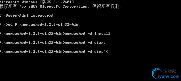

  以管理员身份运行cmd。
  第一步:定位解压文件位置,如果是F盘,则直接输入F: ,然后回车键;
  第二步:定位memcached.exe所在的文件下,输入命令 cd F: memcached-1.2.6-win32-bin,继续回车;
  第三步:安装服务,输入命令 memcached –d install,然后回车。
  安装过程,如下图所示:

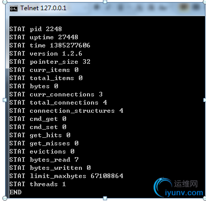

  安装成功后,我们可以telnet memcached,查看里面的一些信息。
  运行cmd,然后直接输入命令 telnet 127.0.0.1 11211,进入后输入 stats,查看memcached的状态,如下图所示
  输入quit 指令,并按下Enter 可退出

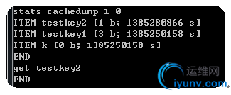

  1、set
  不但可以简单添加,如果set的key已经存在,该命令可以更新该key所对应的原有数据,实现更新的作用。
  存储后,可输入 命令 get  <key>查看存储的数据,如下图所示。
  set命令不但可以简单添加,如果set的key已经存在,该命令可以更新该key所对应的原来的数据。

  6、stats cachedump slab_id  limit_num
  limit_num表示返回多少条记录,0表示显示出所有记录
