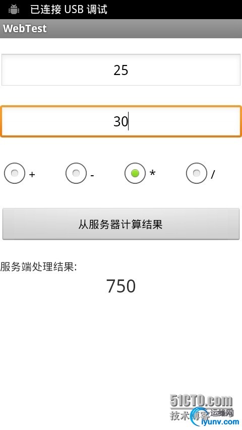

在android手机端写了个程序,功能是完成一个两位数的运算。这个运算过程是在java后台完成的,android端利用Http通信把相关的参数传过去,后台经过计算把结果返回给客户端。

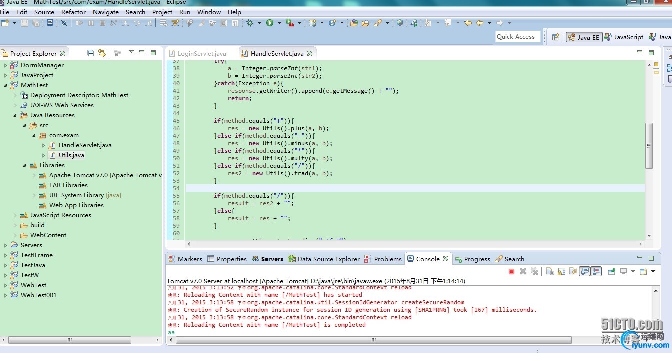

接下来看看java服务端处理
//在java web项目中创建了一个Servlet用来接收客户端发送的数据
//因为客户端用的是Post方法,所以我们在Servlet的Post方法中对数据进行处理
//客户端用了两种方式传参数,在后台我们仍然用两种方式取参数
//第一种 String method = request.getHeader("method").toString();
//第二种则是输出流来取值了

protected void doPost(HttpServletRequest request, HttpServletResponse response) throws ServletException, IOException {
    System.out.println("---------00000000----");
    int a;
    int b;
    int res = 0;
    double res2 = 0;
    String result;
    String str1 = request.getHeader("one").toString();
    String str2 = request.getHeader("two").toString();
    System.out.println(method + "/" + str1 + "/" + str2);
    try{
        a = Integer.parseInt(str1);
        b = Integer.parseInt(str2);
    }catch(Exception e){
        response.getWriter().append(e.getMessage() + "");
        return;
    if(method.equals("+")){
        res = new Utils().plus(a, b);
    }else if(method.equals("-")){
        res = new Utils().minus(a, b);
    }else if(method.equals("*")){
        res = new Utils().multy(a, b);
    }else if(method.equals("/")){
        res2 = new Utils().trad(a, b);
        result = res2 + "";
    }else{
        result = res + "";
        response.setCharacterEncoding("utf-8");
        response.getWriter().append(result + "");
        getData(request);

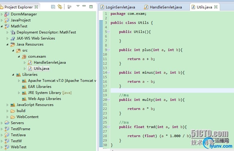

//电脑的ip地址
//手机和电脑处于同一个局域网内,所以可以通过ip访问内网Tomcat
public static String url = "http://192.168.1.122:8080/MathTest/action?";
