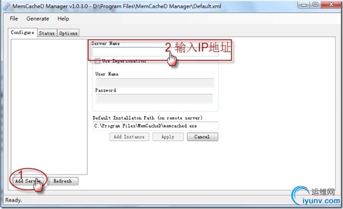

  在使用这几个客户端这前先介绍memcached的一个管理及监控工具MemCacheD Manager.
  可以在http://allegiance.chi-town.com/MemCacheDManager.aspx下载后安装这个应用程序.通过此工具可以手动增加并本配置Memcached Server,并且可以监控每个Server的状态.
  以上Server手动建完后可以在服务中看到.
