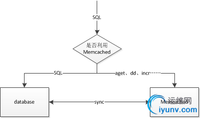

          在很多的MySQL检索应用中,为了提高热点查询的效率,往往会选择在MySQL数据库前边加上一层Memcached做查询缓存。这样在中间查询层,用户程序需要自己先去Memcached里面查询一遍自己需要的key是否已被缓存,若没有,则再去MySQL数据库中进行相应的查询。
  在MySQL5.6版本后,InnoDB存储引擎开始集成Memcached:
          上图中的SQL到Memcached的add、incr等操作完全在MySQL server端进行。不需要人为的进行操作解析,所带来的好处包括:
  • 自动持久话。存储引擎自动做Memcached到数据文件间的持久化,所以一些add、incr操作也可以直接对Memcached操作。
