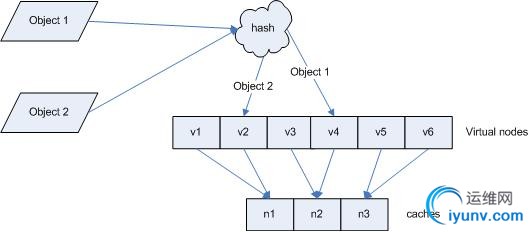

  引入“虚拟节点”后,映射关系就从 { 对象 -> 节点 } 转换到了 { 对象 -> 虚拟节点 } 。查询物体所在 cache 时的映射关系如图 7 所示。
  图 7 查询对象所在 cache
  "虚拟节点"的 hash 计算可以采用对应节点的 IP 地址加数字后缀的方式。例如假设 cache A 的 IP 地址为 202.168.14.241 。
  引入"虚拟节点"前,计算 cache A 的 hash 值:
  Hash(“202.168.14.241”);
  引入"虚拟节点"后,计算"虚拟节点" cache A1 和 cache A2 的 hash 值:
  Hash("202.168.14.241#1"); // cache A1
  Hash("202.168.14.241#2"); // cache A2
