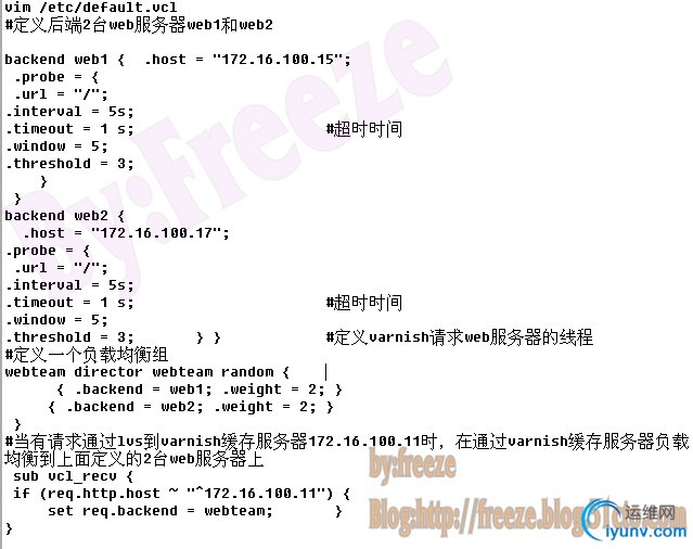

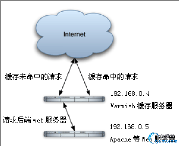

  三:varnish缓存服务器
  有些朋友可能对varnish不太熟悉,简单做个介绍:
  今天写的这篇关于Varnish的文章,已经是一篇可以完全替代Squid做网站缓存加速器的详细解决方案了。网上关于Varnish的资料很少,中文资料更是微乎其微,希望本文能够吸引更多的人研究、使用Varnish。
  在我看来,使用Varnish代替Squid的理由有三点:
1、Varnish采用了“Visual Page Cache”技术,在内存的利用上,Varnish比Squid具有优势,它避免了Squid频繁在内存、磁盘中交换文件,性能要比Squid高。
2、Varnish的稳定性还不错,顺便说一句,Varnish的性能的发挥关键在于Varnish配置文档的优化.
3、通过Varnish管理端口,可以使用正则表达式快速、批量地清除部分缓存,这一点是Squid不能具备的
    4. 还有一点,应该算是Varnish的缺点了吧,就是Varnish的缓存基本上在内存中,如果Varnish进程停止再启动,Varnish就会重新访问后端Web服务器,再一次进行缓存.虽然Squid性能没有Varnish高,但它停止、重启的时候,可以直接先从磁盘读取缓存数据。
  varnish是一款高性能的开源HTTP加速器,挪威最大的在线报纸 Verdens Gang (http://www.vg.no) 使用3台Varnish代替了原来的12台squid,性能比以前更好。
  varnish的作者Poul-Henning Kamp是FreeBSD的内核开发者之一,他认为现在的计算机比起1975年已经复杂许多。在1975年时,储存媒介只有两种:内存与硬盘。但现在计算机系统的内存除了主存外,还包括了cpu内的L1、L2,甚至有L3快取。硬盘上也有自己的快取装置,因此squid cache自行处理物件替换的架构不可能得知这些情况而做到最佳化,但操作系统可以得知这些情况,所以这部份的工作应该交给操作系统处理,这就是 Varnish cache设计架构.
   现在大多数网站都抛弃了 Apache,而选择nginx是因为前者能承受的并发连接相对较低;
抛弃了 Squid,因为它在内存利用、访问速度、并发连接、清除缓存等方面不如 Varnish;
抛弃了 PHP4,因为 PHP5 处理面向对象代码的速度要比 PHP4 快,另外,PHP4 已经不再继续开发;
抛弃了 F5 BIG-IP 负载均衡交换机,F5 虽然是个好东西,但由于价格不菲,多个部门多个产品都运行在其之上,流量大、负载高,从而导致性能大打折扣;
  利用 Varnish cache 减少了90%的数据库查询,解决了MySQL数据库瓶颈;
利用 Varnish cache 的内存缓存命中加快了网页的访问速度;
利用 Nginx + PHP5(FastCGI) 的胜过Apache 10倍的高并发性能,以最少的服务器数量解决了PHP动态程序访问问题;
利用 Memcached 处理实时数据读写;
利用 HAProxy 做接口服务器健康检查;
  经过压力测试,每台Web服务器能够处理3万并发连接数,承受4千万PV完全没问题。
  可以去varnish的官网下载最新的源码包,笔者为了便于演示,就用rpm包了,(别鄙视我)
  varnish官网地址:http://www.varnish-cache.org/
  我下的是最新的varnish-release-3.0-1.noarch.rpm
  先rpm -ivh varnish-release-3.0-1.noarch.rpm
  它的作用是给你yum生成varnish的仓库,然后你在用yum安装varnish
  yum install varnish
  安装好后配置文件为/etc/default.vcl
  本人只实现基本功能,没有对varnish做优化,所以配置比较简单
  配置完成后保存退出,需手动启动
  varnishd -f /etc/varnish/default.vcl -s malloc,128m -T 127.0.0.1:2000
  -f etc/varnish/default.vcl     -f 指定varnishd使用哪个配置文件。
  -s malloc,1G                                                -s用来指定varnish使用的存储类型和存储容量。我使用的是 malloc 类型(malloc 是一个 C 函数,用于分配内存空间),  1G  定义多少内存被 malloced。
  -T 127.0.0.1:2000                                        -T 指定varnish的管理端口。Varnish有一个基于文本的管理接口,启动它的话可以在不停止 varnish 的情况下来管理 varnish。您可以指定管理软件监听哪个接口。
  -a 0.0.0.0:8080                                             指定varnish所监听所有IP发给80的http请求。如果不指定-a ,则为默认监听0.0.0.0:
  ps:先配置nginx在配置varnish可以直接测试效果,本人为了演示架构层次,所以就一层一层的配置了,建议如果按我的顺序做的话,后端web服务器先用yum装上apache方便测试。varnish到此就配置成功。到此我在帮各位顺一下思路
