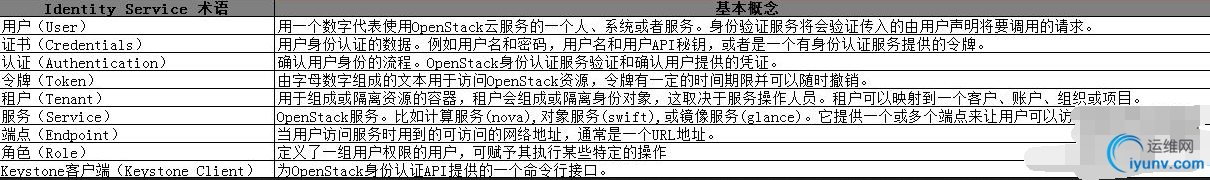

五、安装身份验证服务(Identityservices)
1. Openstack 身份验证概念
图1.1 The Keystone Identiy concepts
2. Openstack keystone身份验证管理
图1.2 The Keystone Identiy Manager

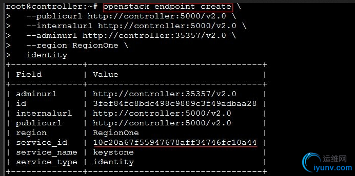

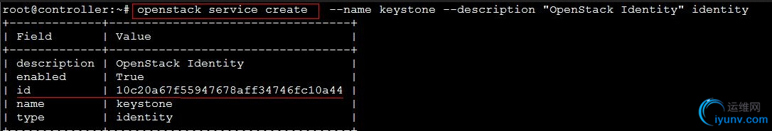

4.2 创建服务实体和API端点
1)创建服务实体和身份认证服务
2)创建身份认证服务的API端点
