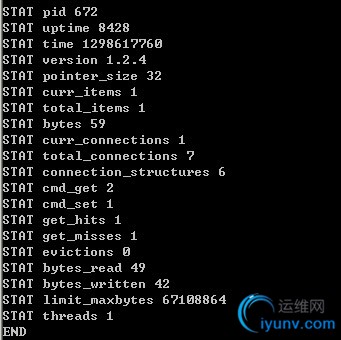

   很多时候我们需要去查看Memcached 的使用状态,比如Memcached 的运行时间,使用状态等等。在Windows系统中我们可以使用telnet 命令来查看Memcached 的相关运行情况。
    开始—>运行àcmd 运行得到如下:
  输入telnet命令: telnet 服务地址 端口
  Memcached 的默认端口号是11211
      输入stats 命令: 在这里屏幕是空白,看不到输入的内容,回车之后可以看到Memcached的运行相关信息。
  Pid: Memcached 服务器中的进程编号
  Uptime:Memcached服务器启动之后所经历的时间,单位秒
  Time: 当前系统时间,单位秒
  Version: Memcached 的版本号
  pointer_size:服务器所在主机操作系统的指针大小,一般为32或64
  curr_items:表示当前缓存中存放的所有缓存对象的数量
  total_items:表示从memcached服务启动到当前时间,系统存储过的所有对象的数量,包括已经删除的对象
  bytes:表示系统存储缓存对象所使用的存储空间,单位为字节
  curr_connections:表示当前系统打开的连接数
  total_connections:表示从memcached服务启动到当前时间,系统打开过的连接的总数
  cmd_get: 查询缓存的次数,即使不成功也算一次
  cmd_set: 保存数据的次数,当然这里只保存成功的次数
  get_hits:表示获取数据成功的次数。
  get_misses:表示获取数据失败的次数。
  evictions:为了给新的数据项目释放空间,从缓存移除的缓存对象的数目。比如超过缓存大小时根据LRU算法移除的对象,以及过期的对象
  bytes_read:memcached服务器从网络读取的总的字节数
  bytes_written:memcached服务器发送到网络的总的字节数
  limit_maxbytes:memcached服务缓存允许使用的最大字节数
  threads:被请求的工作线程的总数量
     缓存命中率 = get_hits / cmd_get * 100% ;

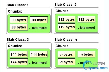

  memcached默认情况下采用了名为Slab Allocator的机制分配、管理内存。在之前的版本中,Memcached存储会导致很多内存碎片,从而加重了操作系统对内存管理的负担。Slab Allocator的基本原理是按照预先规定的大小,将分配的内存分割成特定长度的块, 以完全解决内存碎片问题。
借用一张图说明一下:         DSC0003.jpg
  Slab Allocation 将分配的内存分割成各种尺寸的chunk (块),并把大小相同尺寸的chunk分为一组,就如上图一样:分割了 88b,112b,144b等尺寸。其实Slab Allocation还有重复利用内存的功能,也就是说分配的内存不会释放,而是重复利用。
  当存储数据的时候,它会自动去查找最为匹配的chunk,然后将数据存储到其中。比如我存储数据的大小为110B,那么它会存储到112B的chunk中。
      上面的问题来了,我存储只需要110B,但是我存储到112B的chunk中。如下图(借用):
      那么在110b的存储中会浪费2B的内存空间
至于如何完全解决这个内存空间浪费的问题,还没有很好的方案,不过Memcached的 增长因子(Growth Factor)能够适当解决此问题。目前Memcached的默认增长因子      是1.25,也就是说会以原有的最大值基础上乘以1.25 来分配空间。
