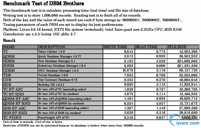

  Tokyo Cabinet 是日本人 平林幹雄 开发的一款 DBM 数据库,该数据库读写非常快,哈希模式写入100万条数据只需0.643秒,读取100万条数据只需0.773秒,是 Berkeley DB 等 DBM 的几倍。

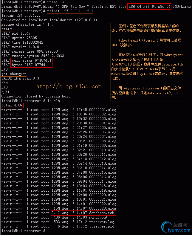

  2、日志文件体积小:Tokyo Tyrant用于主辅同步的日志文件比较小,大约是数据库文件的1.3倍,而Memcachedb的同步日志文件非常大,如果不定期清理,很容易将磁盘写满。
  3、超大数据量下表现出色:
