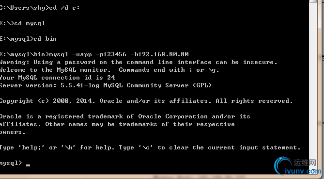

测试连接VIP,木有问题。

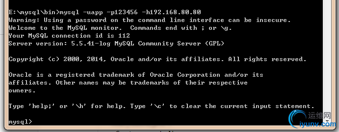

那么我们看看,master2上是不是已经设提供写服务呢
root@localhost(mytest) node2 > show global variables like '%read_only%';
| Variable_name | Value |
| read_only     | OFF   |
1 row in set (0.00 sec)

用VIP连连看,没错,连上去了。接下来就要赶紧修复故障的master1。
