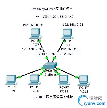

  一: 一些名词解释 (利用下面的拓扑来理解名词)
      1; VIP: Virtual IP(虚拟ip, 主要是提供用户进行访问的);
      2; RIP: REAL SERVER IP(真实服务器ip, 主要是提供服务的, 主要的服务器有http服务器);
      3; CIP: CLIENT IP(客户端ip, 用来访问虚报ip);
      4; DIP: DEVICE IP(设备的ip, 作为REAL SERVER的Gateway, 这个最好也是用虚拟ip, 这个ip是在nat模式下才使用, 配置nat模式最好使用两张网卡);
      5; DIRECTOR: 调度器(是指安装ipvsadm的那台机器);
      6; RS: REAL SERVER(真实的服务器, 里面有安装服务器, 比如web, mail等等;)
