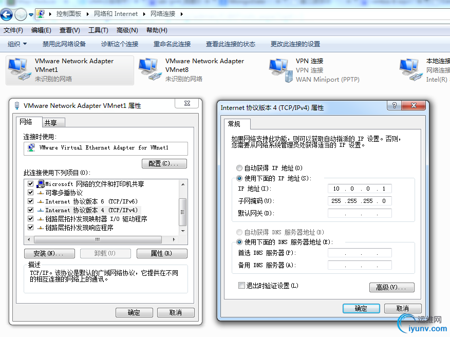

  c-1) win7操作系统,作为外部访问LVS服务器的设备,设置VMnet1的IP地址,如图设置
