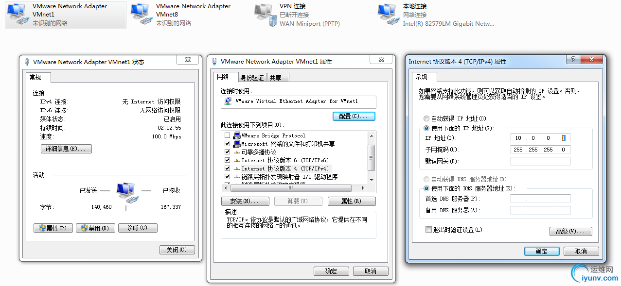

  c-1) win7操作系统,作为外部访问LVS服务器的设备,设置VMnet1的IP地址,如图设置

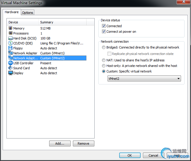

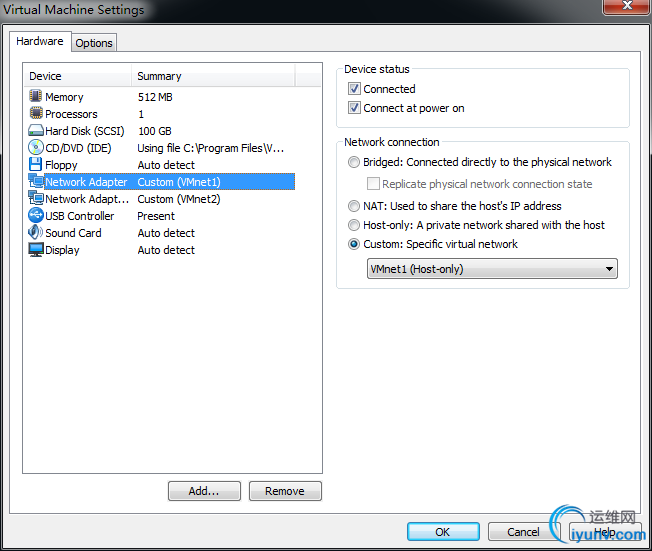

  c-2-1)LVS MASTER 服务器的网卡设置,需要2块网卡连接,如图所示

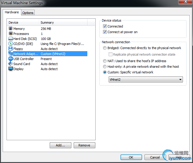

  c-2-3)设置2台真实web服务器的网卡连接,需要一块网卡连接,如图所示

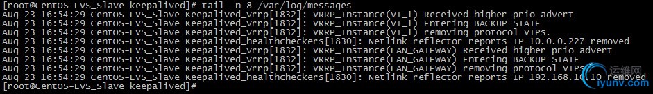

  将CentOS-LVS_MASTER 上的keepalived服务开启后,CentOS-LVS_BACKUP的日志状态。
  从日志可知,备机在检测到主机重新恢复正常后,释放了虚拟IP资源重新成为BACKUP角色

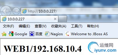

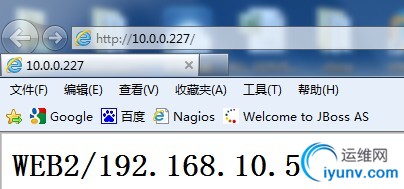

  从以上可以看出,Keepalived监控模块检测到192.168.10.5这台主机出现故障后,将WEB2从集群系统中剔除掉了。 此时访问http://10.0.0.227只能看到WEB1了)
  重新启动WEB2节点的服务,日志信息如下:
  Keepalived监控模块检测到192.168.10.5这台主机恢复正常后,又将此节点加入集群系统中,再次访问就可以访问到WEB2页面了)
