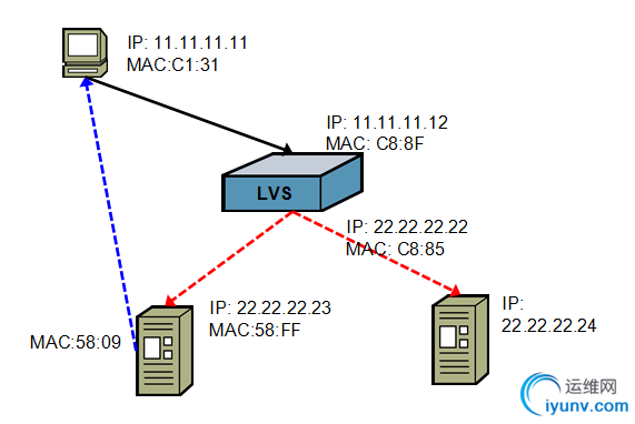

[LVS] NAT mode with RR method.
  1.Summary;
  NAT模式下,LVS RR method配置方式,测试结果。
  与APV优缺点:
  RR算法与APV的RR算法基本一致,没有特殊区别。
  [Test Steps]
  On LVS:
  1. echo "1" >/proc/sys/net/ipv4/ip_forward
  //参数值为1时启用ip转发,为0时禁止ip转发,在NAT模式下此操作是必须的。
  2.
  ipvsadm -C
  ipvsadm -A -t 11.11.11.12:80 -s rr
  ipvsadm -a -t 11.11.11.12:80 -r 22.22.22.23:80 -m
  ipvsadm -a -t 11.11.11.12:80 -r 22.22.22.24:80 -m
  //上面操作中,第一行是清除内核虚拟服务器列表中的所有记录,
  //第二行是添加一条新的虚拟IP记录,同时指定采用轮询算法。
  //第三、四行是在新加虚拟IP记录中添加两条新的Real Server记录,并且指定LVS的工作模式为NAT模式。
  //-g代表gateway,意思为直接路由,还可以有-i(internet)隧道模型,-m(masq)伪装,NAT模式
  On Nginx Server:
  1. 修改/usr/local/apache2/conf/httpd.conf,将 80端口改为8888.
  2.启动Apache:
  /usr/local/apache2/bin/apachectl start
  3.修改/usr/local/nginx/conf/nginx.conf,将“upstream slbserver”改为:
  upstream slbserver{
  server 127.0.0.1:8888;
  4. 将网关指向 LVS机器的IP。
  5.启动Nginx:
  /usr/local/nginx/sbin/nginx
  On Client:
  1. 执行 wget http://11.11.11.12. 多次。
  2. 在LVS上,执行ipvsadm -L -n --stats 查看SLB 统计信息。
  [Expected result]:
  每个RS的访问次数应该相等。
  [iyunv@RHEL6 ipv4]# ipvsadm -L -n --stats
  IP Virtual Server version 1.2.1 (size=1048576)
  Prot LocalAddress:Port               Conns   InPkts  OutPkts  InBytes OutBytes
  -> RemoteAddress:Port
  TCP  11.11.11.12:80                     12       66       43     4799     5701
  -> 22.22.22.23:80                      6       33       23     2544     3086
  -> 22.22.22.24:80                      6       33       20     2255     2615
  [Topo]
  client: IP:11.11.11.11
  LVS:  VIP:11.11.11.12
  |IP:22.22.22.22
  nginx1  nginx2
  IP:22.22.22.23  IP: 22.22.22.24

  两个client: IP:11.11.11.11/11.11.11.2
  |IP:22.22.22.22
  nginx1  nginx2

  [Topo]
  |IP:22.22.22.22
  nginx1  nginx2
