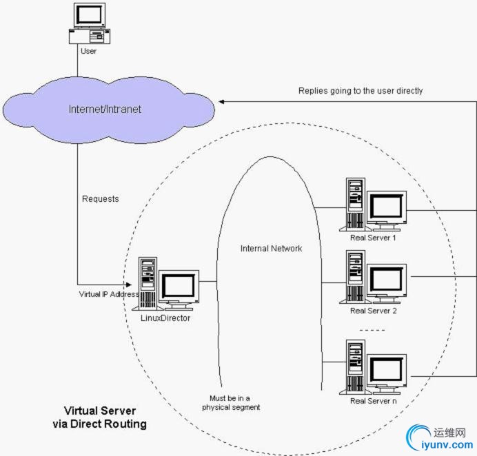

2、使用VS/DR调度
首先,我们看一下,VS/DR在什么样的网络环境下使用,上图:
该图是官方提供的VS/DR体系结构图,在VS/DR模式下,Load Balancer和所有的Real Server在物理上有一个网卡通过不分断的局域网相连,调度器和真实服务器必须绑定同一VIP,该VIP在调度器上对外可见,而真实服务器上只需将VIP配置在Non-ARP网络设备上,它对外不可见,只是用于欺骗真实服务器用于处理目标地址为VIP的网络请求。真实服务器将请求处理后,直接返回给用户,不需要在通过调度器返回,所以在VS/DR模式下,真实服务器的网关地址不需要指向调度器。
该原理非常重要,只有理解VS/DR的工作原理,在配置的过程中才能了然于胸,我的叙述太过简略,若有不理解的地方,请到LVS官方网站查看。

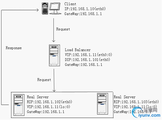

来一个简单的拓扑图:
为了简化模拟过程,所有的机器全部在一个网段下,客户机的IP是192.168.1.10,Load Balancer同样提供一个对外可见的VIP192.168.1.11,其DIP与真实服务器在一个不分段的局域网中,可以使用交换机或者集线器连接,网关全部指向192.168.1.1。当然,你的真实服务器也可以使用其他路由器提供的互联网服务,只需要把网关指向它即可。
1、在Load Balancer上运行以下脚本(由Joseph Mack提供):

注意事项:
1、基本上大部分搭载着unices和Microsoft OS的服务器都可以在VS/DR模式下作为真实服务器使用。
2、Load Balancer和所有的Real Server在物理上必须有一个网卡通过不分断的局域网相连。
3、调度器上的VIP地址对外可见;真实服务器必须将VIP绑定到Nor-ARP网卡上,它对外不可见,只是用于欺骗真实服务器用于处理目标地址为VIP的网络请求。
4、在VS/DR模式下,无需使用ip_forward功能,因此为了安全考虑,关闭了该功能。
5、真实服务器不再使用调度器作为网关,因此打开调度器的ICMP重定向。
4、你的真实服务器上必须已部署好http服务器,并为缺省主页写入不同的内容以测试调度器调度结果。
