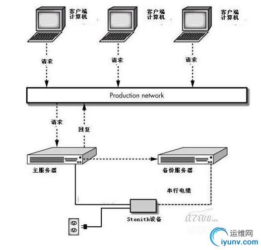

单个Stonith设备
正常情况下,高可用配置使用两个stonith设备构造(一个连接到主服务器,一个连接到备用服务器)但是,这里我们先来探讨如何使用单个stonith设备部署Heartbeat,它将在你的高可用配置中引入两个重要的限制:
1、 所有资源必须运行在主服务器上(在主服务器在线时不允许在备用服务器上运行资源)。
2、 故障转移事件只能发生一次,并只能朝一个方向转移,也就是说,运行在主服务器上的资源只能故障转移到备用服务器一次,当备用服务器取得了资源的所有权时,关闭主服务器,要恢复到主服务器正常运行必须要操作员干预。
当你只使用一个stonith设备时,你必须在主服务器上运行所有的高可用资源,因为主服务器不能复位备用服务器的电源(当主服务器从故障中恢复后想要取 回资源的所有权时,它需要复位备用服务器的电源),也就是说,备用服务器上的资源在没有第二个stonith设备时不是高可用的,在使用单个 stonith设备时,故障转移后,也需要操作员干预,因为主服务器将关闭。
  正常情况下,主服务器广播它的心跳,备用服务器听到心跳就知道一切都运行正常,但当备用服务器听不到主服务器的心跳时,它向stonith设备发送恰当的软件命令循环主服务器上的电源

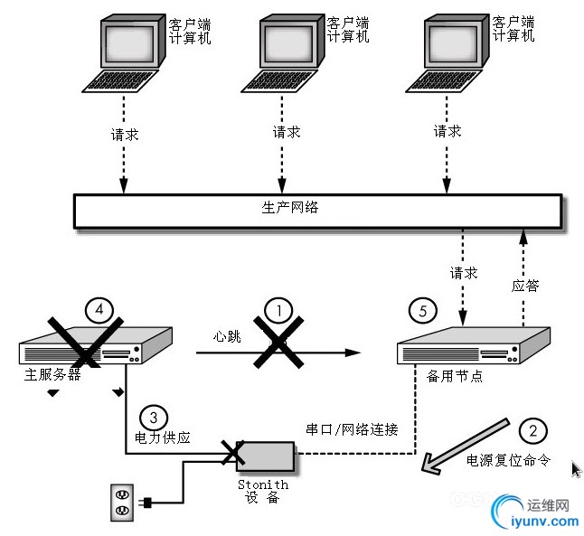

  Stonith事件序列
1、当备用服务器听不到心跳时Stontih事件开始。
注意:这并不一定意味着主服务器没有发送心跳,心跳可能有多种原因而没有抵达备用服务器,这就是为什么建议至少需要两条物理路径传输心跳以避免出现假象的原因了。
2、备用服务器发出一个Stonith复位命令到Stonith设备。
3、Stonith设备关闭主服务器的电力供应。
4、一经切断主服务器的电源,它就不能再访问集群资源,也不能再为客户端提供资源,保证客户端计算机不能访问主服务器上的资源,排除可能发生的头脑分裂状态。
5、然后备用服务器获得主服务器的资源,Heartbeat用start参数运行资源脚本,并执行ARP欺骗广播以便客户端计算机发送它们的请求到它的网络接口上。
一旦主服务器完成重启,它会尝试回收它的资源,要求备用服务器释放资源,除非两台服务器都关闭了auto_failback选项

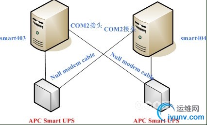

  两个Stonith设备
  两个Stonith设备的拓扑图如下
  连接完毕后,在/etc/ha.d/ha.cf文件中加入下列内容即可
stonith_host   smart403   apcsmart   smart404   /dev/ttyS1
  stonith_host   smart404   apcsmart   smart403   /dev/ttyS1
第一行表示
通过smart403节点利用与stonith设备相连的com1 (STONITH装置相连接的Linux设备名称。可以使用stonith –h指令查询各装置的参数用法。)通过stonith设备apcsmart(stonith –h指令的列表中可以查到APC Smart UPS 的装置名称为apcsmart)关闭smart404节点
第二行表示
smart403可以藉由连接于COM2接头上的apcsmart装置,将smart404关机,与第一行相反。
有些STONITH装置必须使用密码才能连线,如果将密码设置在ha.cf文件中,最好将该文件的权限设置为600(#chmod /etc/ha.d/ha.cf),修改权限使其他人不可读取。如果泄密,任何人都可以随意关闭另一部服务器。
使用STONITH功能必须小心双方同时发出关机指令,导致两部服务器一起关机的情形。有些共享的STONITH装置可以设定为一次只接受一台主机的指 令,如此便能避免此问题发生。或者也可以开启两部服务器的ha.cf档案,在“deadtime”项目设定不同的时间,例如主要服务器上设定为180秒, 而备份服务器则为120秒,让两者判定对方【死亡】的时间不一致,也能避免这个情形的发生。
