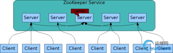

  ZooKeeper跟他协调的分布式进程一样, 它自己也是个冗余结构, 分布在多个主机上, 这叫做一个"集群"(ensemble)
  ZooKeeper Service
  这些组成ZooKeeper服务的服务器必须彼此之间知道对方的存在. 他们维护了一个内存中的状态图, 并将事务日志以及快照做持久化存储. 只要大部分的服务器是可用的, ZooKeeper的服务就可用
  客户端连接到单独的ZooKeeper服务器. 客户端维护了一个TCP连接, 它用来发送请求, 获取响应, 获取观察时间(watch events), 发送心跳检测. 如果这个TCP连接中断了, 客户端会连接到另一个服务器.

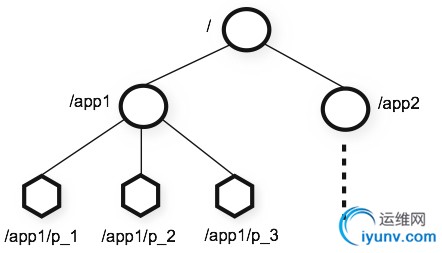

  ZooKeeper提供的命名服务很像标准的文件系统. 一个名字就是一个由斜杠(/)分隔的路径(sequence of path).
  ZooKeeper 分层命名空间
节点和临时节点
  跟标准文件系统不一样, ZooKeeper命名空间中的检点可以和数据相关联. 就像是一个允许一个文件同时是一个目录的文件系统. (ZooKeeper是设计用来存储协调数据的: 状态信息, 配置, 位置信息, 等等. 所以每个节点中得数据通常都很小, 从字节到KB之间都有). 我们用术语 znode 来说明谈论是ZooKeeper的数据节点.
  Znode维护了一个状态结构, 它包括数据变更的版本号, ACL变化, 时间戳, 用于缓存验证和协调更新. 每当znode的数据改变, 版本号都会增加. 例如, 每当客户端获取数据时, 他同事也会获取数据的版本号.
  Znode中的数据是自动可读可写的. 读操作获得跟一个znode相关的数据字节, 写操作覆盖所有的数据. 每个节点都有一个访问控制列表(ACL)用来限制谁可以读写.
