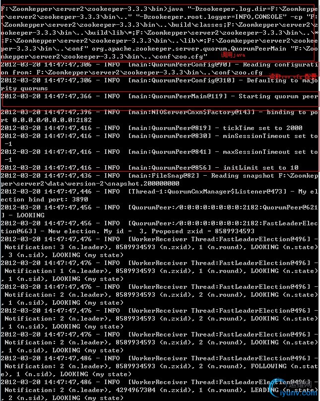

  进入zookeeper-3.3.2/bin 目录中,./zkServer.sh start启动一个server,这时会报大量错误?其实没什么关系,因为现在集群只起了1台server,zookeeper服务器端起来会根据zoo.cfg的服务器列表发起选举leader的请求,因为连不上其他机器而报错,那么当我们起第二个zookeeper实例后,leader将会被选出,从而一致性服务开始可以使用,这是因为3台机器只要有2台可用就可以选出leader并且对外提供服务(2n+1台机器,可以容n台机器挂掉)。
  接下来就可以使用了,我们可以先通过 zookeeper自带的客户端交互程序来简单感受下zookeeper到底做一些什么事情。进入zookeeper-3.3.2/bin(3个server中任意一个)下,./zkCli.sh –server 127.0.0.1:2182,我连的是开着2182端口的机器。
  说明一下:myid 这个文件是没有扩展名的,分布启动后的效果
