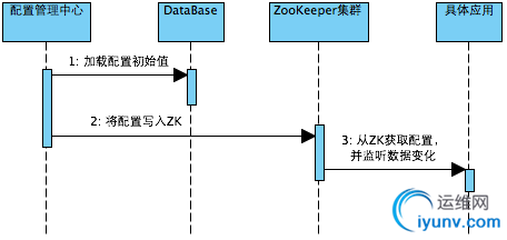

  由于配置信息通常不大,比较适合存放在ZooKeeper的Node中。主要处理逻辑的序列图如下:
  解释一下:
  考虑到所有存储系统中,数据库还是比较成熟可靠的,所以这些配置信息,最终在db中存储一份。
  刚开始时,配置管理中心从db中加载公用配置信息,然后同步写入ZK中,然后各子应用从ZK中读取配置,并监听配置的变化(这在ZK中通过Watcher很容易实现)。
  如果配置要修改,同样也先在配置管理中心中修改,然后持久化到DB,接下来同步更新到ZK,由于各子应用会监听数据变化,所以ZK中的配置变化,会实时传递到子应用中,子应用当然也无需重启。

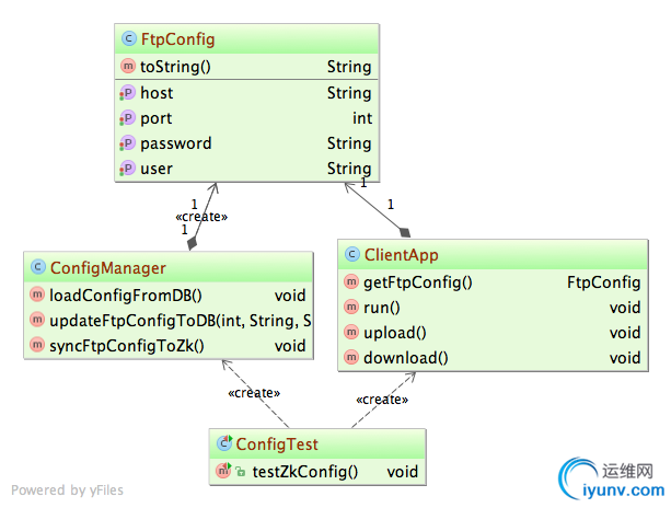

  这里设计了几个类,以模拟文中开头的场景:
  FtpConfig对应FTP Server的公用配置信息,
  ConfigManager对应【统一配置中心应用】,里面提供了几个示例方法,包括:从db加载配置,修改db中的配置,将配置同步到ZK
  ClientApp对应子系统,同样也提供了几个示例方法,包括获取ZK的配置,文件上传,文件下载,业务方法执行
  ConfigTest是单元测试文件,用于集成测试刚才这些类
  为了方便,还有一个ZKUtil的小工具类
