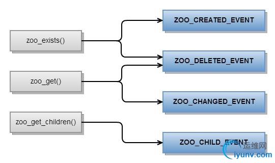

  3、zookeeper的异步通知
  zk的watcher是实现分布锁、分布配置、分布队列等的关键手段。当znode的节点数据变化后,客户端会得到一个notification response,客户单收到这个通知后,调用相应
  的回调函数。所有读取znode数据的函数(existes, getData, getChildren) 都可以设置watch选项。这些watch选项是一次性触发器,也就是说当监视到数据发生变化时,会通知
  监控者,然后如果想继续进行监控,需要再次进行监控设置。具体怎么进行使用可以参考zk的API,里面的注释足够让我深刻理解和灵活使用这些API。下面的图(用的别人的图)展示
  了不同的函数可以监控的事件类型。
  ZOO_CREATED_EVENT: 节点创建事件,需要watch一个不存在的节点,当节点被创建时触发,此watch通过zoo_exists()设置
  ZOO_DELETED_EVENT: 节点删除事件,此watch通过zoo_exists()或zoo_get()设置
  ZOO_CHANGED_EVENT:节点数据改变事件,此watch通过zoo_exists()或zoo_get()设置
  ZOO_CHILD_EVENT:     子节点列表改变事件,此watch通过zoo_get_children()或zoo_get_children2()设置
  ZOO_SESSION_EVENT: 会话失效事件,客户端与服务端断开或重连时触发
  ZOO_NOTWATCHING_EVENT:watch移除事件,服务端出于某些原因不再为客户端watch节点时触发
  除了注意监控设置的一次性外,还要注意watch事件的延迟性,zk保证有序性,所以client总是先知道watch事件,然后才能获取更改的数据。比如zk数据改变了十次,client
  可能只是被通知了7次或者8次。这种延迟是使用zk需要考虑的。
  再者,设置需要监控的内容时,要考虑在设置某一节点的监控时,要考虑当前的监控对子节点和父节点的影响。
