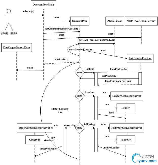

  ZooKeeper的启动类是org.apache.zookeeper.server.quorum.QuorumPeerMain 启动时传入配置文件zoo.cfg的路径。QuorumPeerMain解析各项配置,如果发现server列表只有一个,那么直接通过ZooKeeperServerMain来启动单机版的Server;如果有多个,那么读取server列表和myid文件,启动QuorumPeer线程(QuorumPeer继承了Thread,以下直接以线程类作为线程名称)。每个QuorumPeer线程启动之前都会先启动一个cnxnFactory线程,作为nioserver接受客户端请求。QuorumPeer线程启动之后,首先做leader election。一个QuorumPeer代表一个ZooKeeper节点,或者说一个ZooKeeper进程。QuorumPeer共有4个状态:LOOKING, FOLLOWING, LEADING, OBSERVING;启动时初始状态是LOOKING,表示正在寻找确定leader中。Leader election的默认算法是基于TCP实现的fast Paxos算法,由FastLeaderElection实现。Leader election的具体实现在淘宝核心系统团队已经有一篇Blog分享过了:http://rdc.taobao.com/blog/cs/?p=162这里不再赘述。QuorumPeer线程调用FastLeaderElection.lookForLeader选择leader,该方法会在确定leader之后改变QuorumPeer的状态为LEADING, FOLLOWING 或 OBSERVING。QuorumPeer根据Leader election确定的这3个状态之一对应创建LeaderZooKeeperServer、FollowerZooKeeperServer、ObserverZooKeeperServer和Leader、Follower、Observer对象,并调用各自的lead、followLeader、observeLeader方法,如下图所示:

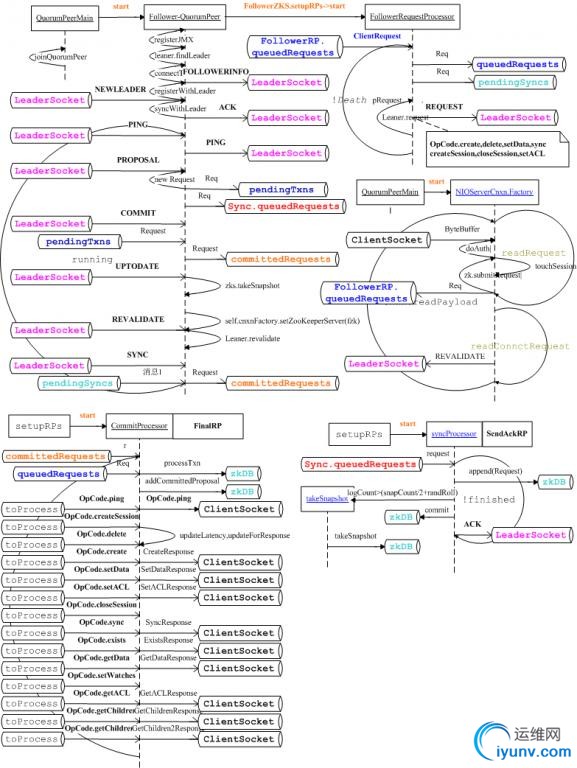

  当QuorumPeer线程确定自己是Follower后,调用Follower对象的followLeader方法。follower通过发送FOLLOWERINFO消息向Leader注册自己,这个消息携带follower自己可以看到的最后一个更新的zxid:peerLastZxid,Leader根据peerLastZxid确定应该向这个follower发送什么样的同步指令,例如是只更新某几天记录,还是发送整个snap。然后发送NEWLEADER消息作为响应,这个消息会携带相应的信息告诉follow怎样同步以和Leader的状态(当前数据)保持一致。当同步完成之后,follower启动Processor线程,进入消息循环。
  Follower包含如下几个线程:
  1. Follower的QuorumPeer线程:与Leader同步,启动Processor线程和接收客户端请求的nio server线程,循环处理Leader发来的消息
  2. NIOServerCnxn.Factory线程:处理客户端请求,认证,维护session时效,转发客户端消息到FollowerRequestProcessor
  3. FollowerRequestProcessor线程:处理客户端请求,转发给CommitProcessor线程(放入其队列)。如果是写请求,发送REQUEST消息给Leader。
  4. CommitProcessor线程:与Leader中的CommitProcessor线程完全相同—同一个类,同一份代码。只是next Processor挂的直接是FinalRequestProcessor
  5. SyncRequestProcessor线程:与Leader中的SyncRequestProcessor线程完全相同—同一个类,只是next Processor挂的是SendAckRequestProcessor,SendAckRequestProcessor负责发送ACK给Leader
  下面是Follow节点的线程视图,包括了线程、消息和队列的交互
zookeeper-3.3.1-thread-follower
  Follower的消息循环处理如下几种来自Leader的消息
  1.  PING 心跳消息,返回PING消息给Leader
  2. PROPOSAL消息:放入pendingTxns队列,然后转发给SyncRequestProcessor线程
  3. COMMIT消息:取出pendingTxns队列中的第一个消息,与这个commit消息比较,如果两者zxid相同,提交给commitProcessor线程处理;如果zxid不同,说明之间有消息丢失,本节点的数据已经不一致了。直接退出server!等下次重启时,再通过和Leader的交互完成数据的同步。
  4. UPTODATE消息:Follower开始接入时,在Leader发送完对Follower的同步指令之后,发送这个消息,表示follower可以提供服务了。follower处理该消息时,表名同步已经完成,将当前日志写入snap文件持久化。
  5. REVALIDATE消息:根据Leader的REVALIDATE结果,关闭待revalidate的session还是允许其接受消息
  6. SYNC消息:返回SYNC结果到客户端。这个消息最初由客户端发起,用来强制得到最新的更新。对应于Paxos协议中的慢速读。

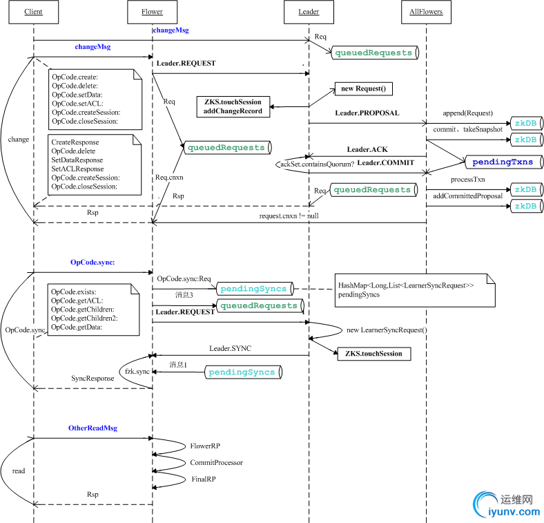

  从上文线程视图中消息、队列的交互处理过程,我们可以提取出ZooKeeper的消息协议。 下图总结了ZooKeeper的消息流向:
zookeeper-3.3.1-message
  从图中可以看出。对于写操作来说,Server间达成一致的过程其实是一个类似两阶段提交协议的过程:先给所有Voter发送Proposal消息,接收到过半的ACK后就认为更新可以通过,给所有essemble成员发送Commit消息(对Observer发送的其实是INFORM消息):
zookeeper-3.3.1-message-flow1
  在2N+1个voter的集群中,小于等于N个Voter失败的情况下,仍然能处理下去:
zookeeper-3.3.1-message-flow2
  Zookeeper最特别的一点是,Leader在发送PROPOSAL消息之前,和Follower接收到PROPOSAL消息之后,都会立即将消息记录到日志中。这样在收到过半的ACK之后,既可以确认消息已经在过半的server中保存过了。即使之后的Commit消息发送失败,也在事实上通过了消息。丢失commit消息的follower会在下一个事务中发现这一点,并自动退出。通过重启来重新取得一致性。(这里似乎没有看到自动重启的机制。。。)
