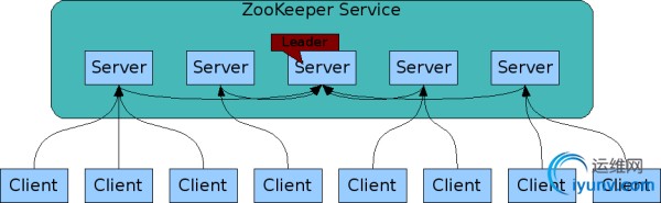

架构图:
server可感知到彼此,在内存中维护一个状态镜像,并且有事务日志和持久性存储镜像。只要主server在,zk即可用。
znode树形结构,类似文件目录,但目录也可以存数据;小数据存储,单kv是KB规模;节点更新同时更新版本;ACL限定谁可以更新;
客户端可设置观察者到znode,当znode变化时,watch会触发并移除。当watch被触发时,客户端会收到数据包说明znode的变更。服务端和客户端连接断掉时,客户端会有本地通知。
