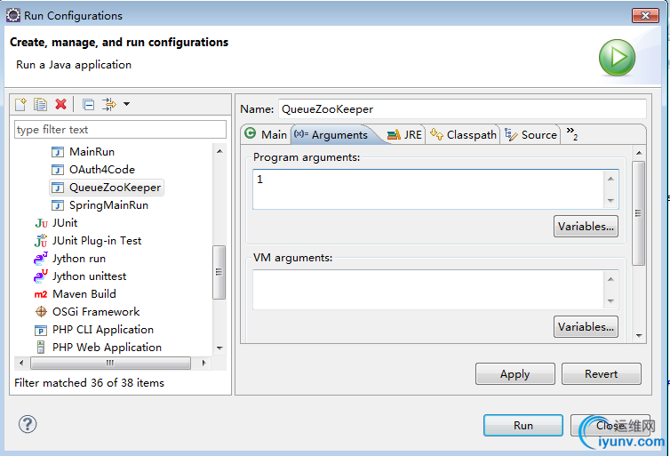

  注:
  • 1). 为了简单起见,我们没有增加复杂的多线程控制的机制。
  • 2). 没有调用zk.close()方法,也就是说,app1执行完单独的提交,app1就结束了,但zk1还存在着,所以/queue/x1存在于队列。
  • 3). 程序启动方法,分3次启动,命令行传不同的参数,分别是1,2,3
