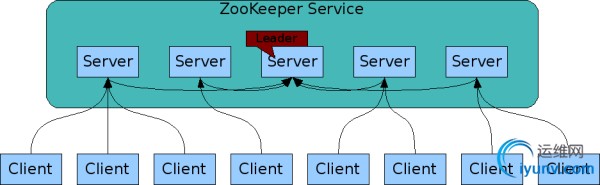

  其实现使用Zab协议,包括两个阶段:
  阶段一:领导者选举: 一台机器选为leader,其他为follower,一旦半数以上的机器与leader的同步状态相同,此阶段完成。
  阶段二:原子广播:所有写请求给leader,然后再由leader广播给follower,且当半数以上follower完成同步后,leader才提交这个更新,然后客户端才收到完成的响应。
  若领导者故障,则由follower中选出新的leader。
  以上两个过程可以无限循环执行。
