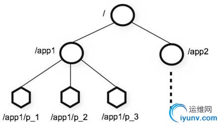

       ZooKeeper用层次式Namespace维护同步的状态空间,比如可以在根目录下创建app1,app2,在app1下面可以创建p_1。ZooKeeper的原理是用很多的机器进行分布式的决策每一个命名空间中的状态。因为是分布式的决策,所以系统的可扩展性比较好。
