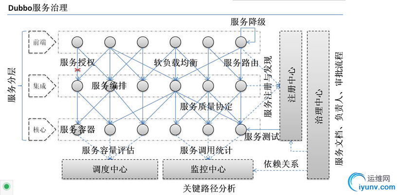

  Dubbo是一个分布式服务框架,攻克了上面的所面对的问题。Dubbo的架构如图所看到的:
  watermark/2/text/aHR0cDovL2Jsb2cuY3Nkbi5uZXQvY29uZ2Nvbmc2OA==/font/5a6L5L2T/fontsize/400/fill/I0JBQkFCMA==/dissolve/70/gravity/Center" alt="">
  节点角色说明:
  Provider: 暴露服务的服务提供方。
  Consumer: 调用远程服务的服务消费方。
  Registry: 服务注冊与发现的注冊中心。
  Monitor: 统计服务的调用次调和调用时间的监控中心。
  Container: 服务执行容器。
  调用关系说明:
  0. 服务容器负责启动,载入,执行服务提供者。
  1. 服务提供者在启动时,向注冊中心注冊自己提供的服务。
  2. 服务消费者在启动时。向注冊中心订阅自己所需的服务。
  3. 注冊中心返回服务提供者地址列表给消费者,假设有变更。注冊中心将基于长连接推送变更数据给消费者。
  4. 服务消费者,从提供者地址列表中,基于软负载均衡算法,选一台提供者进行调用,假设调用失败。再选还有一台调用。
  5. 服务消费者和提供者,在内存中累计调用次数和调用时间。定时每分钟发送一次统计数据到监控中心。

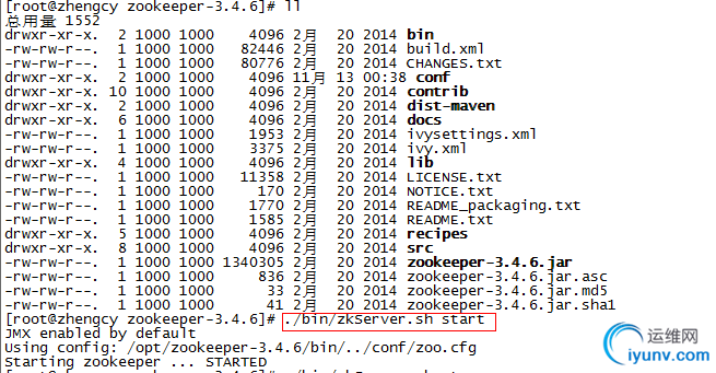

   (4)启动Zookeeper 的服务,如图所看到的:
   到这边Zookeeper的安装和配置完毕

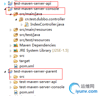

      第一:我们先开发服务注冊的,就是提供服务,项目结构如图所看到的:

     第二:我们在开发服务消费者。就是调用服务,我们在新建一个新的消费者项目结构如图所看到的:
       DSC00010.jpg   watermark/2/text/aHR0cDovL2Jsb2cuY3Nkbi5uZXQvY29uZ2Nvbmc2OA==/font/5a6L5L2T/fontsize/400/fill/I0JBQkFCMA==/dissolve/70/gravity/Center" alt="">
     (1)test-maven-server-console的pom.xml引入Dubbo和Zookeeper的jar包、test-maven-api的jar包,由于引入test-maven-api的jar包,我们在项目中调用像在本地调用一样。代码例如以下:

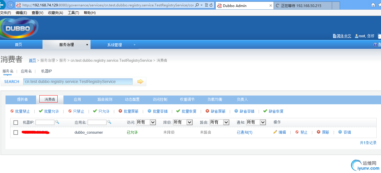

  (4)项目启动。Dubbo管理页面。能看到消费者,如图所看到的:
