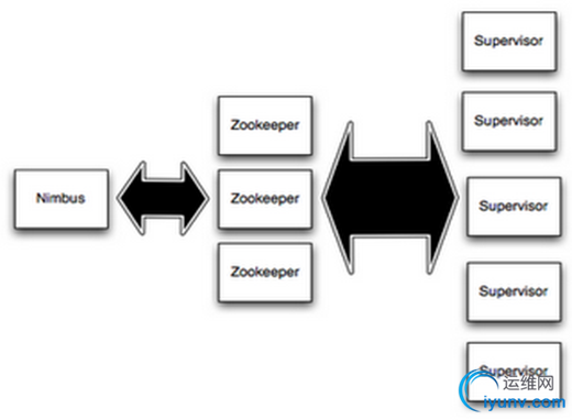

  storm集群工作交互图
  Nimbus(主节点,master)和Supervisor(工作节点,slave)之间的所有协调工作都是通过一个Zookeeper集群来完成。
  并且,nimbus进程和supervisor都是快速失败(fail-fast)和无状态的。所有的状态要么在Zookeeper里面, 要么在本地磁盘上。
