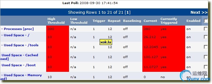

Thold的应用
  添加Turn Bytes into MBits 公式 源数据*8/1024/1024
  然后如下设置,设置警告和报警的阀值
  效果
Thold 声音报警

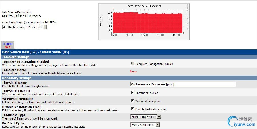

使用Cacti的threshold插件进行端口流量报警
  由于cacti的threshld报警时默认流量以字节显示,不是很直观,需要 作以下修改CDEF,可以很好的显示流量。
Create a Console->Graph Management->CDEF->add
“Byte to Mbits”—这个事名称
Item Item Value
Item #1 Special Data Source: CURRENT_DATA_SOURCE
Item #2 Custom String: 8
Item #3 Operator: *
Item #4 Custom String: 1024
Item #5 Operator: /
Item #6 Custom String: 1024
Item #7 Operator: /
就是:cdef=CURRENT_DATA_SOURCE,8,*,1024,/,1024,/
数据源 * 8 / 1024 / 1024 (Mbits)
如下图:

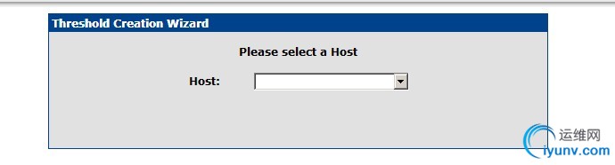

现在我们就可以在Threshold 添加需要监控流量的端口了
  来源:http://www.wssec.net/index.php/archives/116

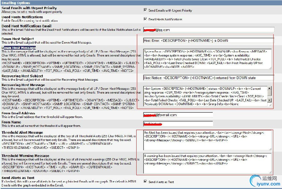

1.按照 Cacti 配置 e-mail 报警配置并启用 thold

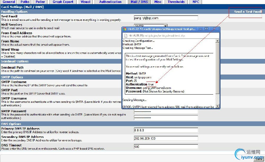

1、登录系统 > 修改用户权限User Management > 勾选Plugin Management > 进入插件管理Plugin Management > 点击图标添加
2、进入settings > Mail/DNS收发信测试
                         > Thresholds报警设置
3、进入Thresholds > Add添加

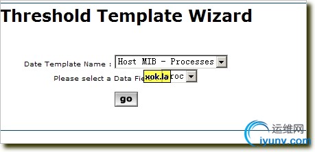

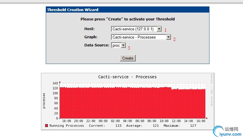

  • mysql -ucacti -pcactipw cacti < /web/c/cacti/plugins/thold/thold.sql
  完成!
  安装Threshold插件,只需将解压出来的Thold目录拷贝到cacti/plugins/目录下,并修改cacti配置文件(cacti目录下的include/config.php).在配置中查找$plugins = array();行,在此行下面加入:
$plugins[] = ‘thold’;
再导入数据库.
刷新cacti首页,你将看到多出来一个Threshld选项卡.如下所示

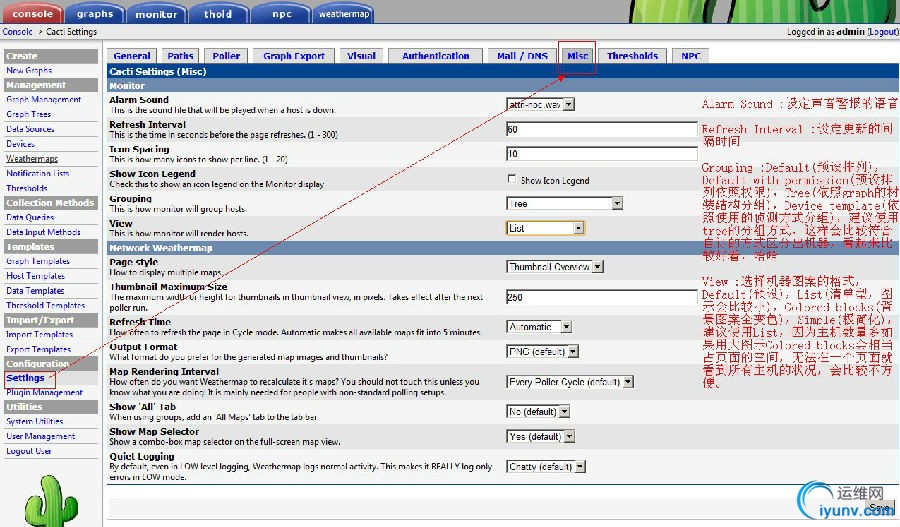

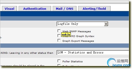

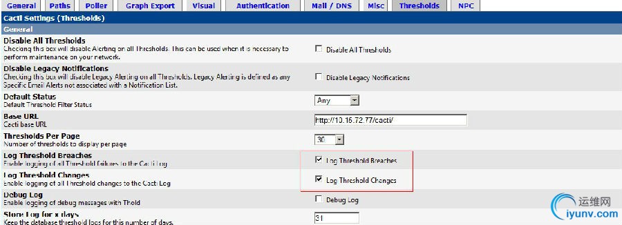

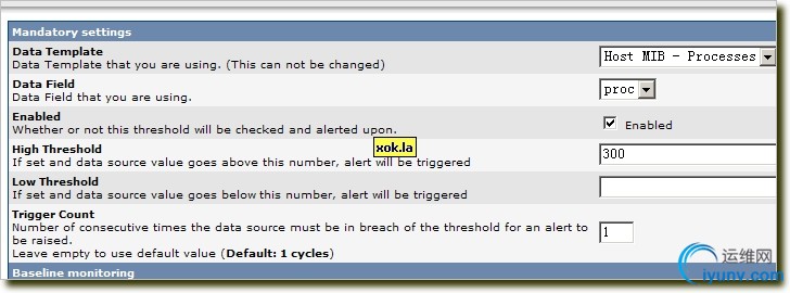

  三、 配置过程:
1.设置Threshold插件:选中console选项卡,在左侧菜单中点击Settings,然后点击Alerting/Thold选项卡
  2.设置发送警报通知:在Default Alerting Options中选择Send notifications

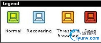

3.设置出现down机的情况时(即Monitor出现如图所示 )发送警报通知:选择Dead Hosts notifications
  报警邮件范例如下:
Host Error : 192.168.1.206 (192.168.1.206) is DOWN
Message : Host did not respond to SNMP           (down机报警)
Host Notice : 192.168.1.207 (192.168.1.207) returned from DOWN state   (恢复)  4.设置警报发送纯文本的电子邮件没有图(默认是HTML电子邮件与图表嵌入在电子邮件):选择Send alerts as text

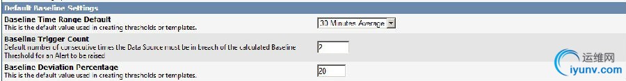

5.设置周末不执行报警检查:选择Weekend exemptions
6.设置报警的门槛:Default Trigger Count
7.设置Emailing Options
Mail Services:SMTP.(可以选择PHP mail,sendmail,SMTP三种方式)
From Email Address:按实际设置
From Name:按需要设置(该处显示的name就是email的发件人姓名)
  8.进入Mail / DNS 标签
设置Sendmail Options(Mail Services设置为sendmail需设置此项)
  Sendmail Path:/usr/sbin/sendmail(路径是服务器上Sendmail的,仅用于邮件服务选定为Sendmail)
  9.设置SMTP Options(Mail Services设置SMTP需设置此项)
  SMTP Hostname:SMTP服务器如:mail.test.com
SMTP Port:25
SMTP Username: 通过SMTP发送邮件用来验证的用户名,如果你不要求身份验证留空
SMTP Password:通过SMTP发送邮件用来验证的密码,如果你不要求身份验证留空
  测试:点击Send a Test Email,测试成功如下所示:
  收到的测试邮件范例:
This is a test message generated from Cacti. This message was sent to test the configuration of your Mail Settings.
Your email settings are currently set as follows
Method: SMTP
Host: mail.xok.la
Port: 25
Authenication: true
Username: xok.la
Password: (Not Shown for Security Reasons)  配置完成后别忘记save.
下面我以进程报警为例,来设置具体的报警信息(CPU,DISK,服务,网络等等)
在console选项卡下左侧菜单中点击Threshold Templates .
  如果没有出现Threshold Templates选项,那么有可能你还没有导入插件的数据库文件.
  在如下图所示中点击Add按钮来添加一个Threshold模板
  添加进程监控的模板,无论是linux还是windows都是使用的Host MIB - Processes
  可以选择proc
  我设置的300个最高进程
  Alert E-Mail 写上通知的邮件地址即可.然后保存.
  应用刚才创建的Threshold模板
在console选项卡下点击Management ->Devices,选择要应用此模板的Host,点击最上面的Create Graphs for this Host链接,然后点击Auto-create thresholds链接来应用刚创建的Threshold模板.
  需要做的是,监控的主机要设置监控磁盘,如Associated Graph Templates ———- Host MIB - Processes 要选上,不然thold取不到数据的.
  设置完成后在console选项卡下左侧菜单中点击Thresholds,在此可以管理已创建的警报,如下:
  看第1条,Processes [proc] 300 ,超过300个进程数,出现红色警告了,那我们去看他有没有发信呢?
  果然收到信件了…到此配置完成!

  • baseline算法问题|
    关于baseline算法,参考网上一些文章,得到如下结论(注意:各版本之间的算法会有差异)
    因目前没有找到完整的说明文档,有时间研究一下代码.以验证这个推论.
    参考:
    http://forums.cacti.net/viewtopic.php?f=17&t=41370
    http://forums.cacti.net/viewtopic.php?f=17&t=41781&start=15
      对于全局和局部的配置,分析如下:
    • Default Baseline Settings
      Baseline Time Range Default
      This is the default value used in creating thresholds or templates.
      这个值是对应的三种模板
    • Baseline Settings
      Time range
      Specifies the point in the past (based on rrd resolution) that will be used as a reference
      这个值是从过去时间的一个参考(这个值是*循环递进*的),虽然显示是6分钟,但基于rrd分辨率,实际是5分钟更新一次基线值.
      24分钟是20分钟一更新.
      4.8小时,没有测试.

  (2) 设置邮件报警相关选项:
在"控制面板" -> "设置" -> "Email/DNS" 中设置邮件相关选项。
Mail Services:SMTP。(可以选择PHP mail,sendmail,SMTP三种方式)。
From Email Address:收到报警时显示来自的邮件地址。
From Name:显示发件人是谁。
Word Wrap: 允许邮件个多少个字。
Sendmail Path: sendmail 的路径,只有选择 sendmail 方式时才有效。
SMTP Options: 选择SMTP认证时需要设置的以下选项:
SMTP Hostname: SMTP服务器
SMTP Port: SMTP端口,一般是25
SMTP Username: SMTP用户名。
SMTP Password:SMTP密码。
  Down机邮件如下:
Host Error : My NoteBook (192.168.2.240) is DOWN Message : Host did not respond to SNMP (Down机)
Host Notice : My NoteBook (192.168.2.240) returned from DOWN state(恢复)
  Down机时,使用php mail 方式测试不能成功收到邮件,使用SMTP方式可以。

  Monitor插件使用
  图示:
  绿色:被监控设备状态正常;
红色:被监控设备Down机;
  兰色:被监控设备恢复(Down后重新启动,界于红色与绿色之间的状态);
黄色:被监控设备门槛报警
  Monitor的选项设定:
  Alarm Sound :设定声音警报的语音
  Refresh Interval :设定更新的间隔时间
  Show Icon Legend:显示图例,如什么色代表Down机,正常等
  Grouping:设置如何分组,Default(预设排列),Default with permission(预设排列依照权限),Tree(依照graph的树装结构分组),Device template(依照使用的侦测方式分组),建议使用tree的分组方式,这样会比较符合自订的方式区分出机器,看起来比较好看,哈哈
  View :选择机器图案的格式,Default(预设),List(清单型,图示会比较小),Colored blocks(背景图案全变色),Simple(极简化),建议使用List,因为主机数量多如果用大图示Colored blocks会相当占页面的空间,无法在一个页面就看到所有主机的状况,会比较不方便。

“Console”---“Configuration”---“Settings”---选择“Mail / DNS”根据图中的信息,填写发送的SMTP服务器及邮箱信息---save
  配置thold插件
  “Console”---“Configuration”---“Settings”---选择“Thresholds”修改相应选项---save
  其中有两处单选框必须选中,分别是:
"Syslogging":这一栏是将要发送的信息记入cacti.log中。
"Send alerts as text":这一栏是将要送的警告信息保存为文本形式,没有图片。

“Console”---“Configuration”---“Settings”---选择“Mail / DNS”--点击“Send a Test Email”--弹出测试页面“Authenication: true”表示成功

Console”---“Management”---“Thresholds”
  单击图中右上脚的“Add”按钮,弹出如下图示:
  在图中的“Host:”一栏中,单击右侧的下拉框,选择你要监控的报警的主机,选好“Host:”后,会出现下面的“Graph:”,在下拉框中,选择你要设置报警的服务,这里以选择“Localhost-Processes”为例,选择好后,单击“Create”按钮后,会出现一个页面,让你去设置一个阀值,达到多少会发报警邮件:
  Templates Name: 这一个Templates 的名称。
Template Propagation Enabled:是否套用Thold模板。如果这个Thold还使用设置好的统一模板的,就选上Enabled
Date Template: Templates资料来源。
Data Field: Templates 的资料项目。
Enable: 启用这一个Templates。
Weekend Exemption: 这一个项目就是六日不会发出警告,很贴心的设计不过在台湾大概行不通。
Disable Restoration Email: 远端主机发生异常断线后重新连结发出警告,这是一个反向的选项,预设是开启,勾选后取消。
Threshold Type: 设定警戒值属性,选项有High/Low values,Baseline,Time Based。
High Threshold: 警戒值上限。
Low Threshold: 警戒值下限。
  一般情况下,Threshold的阀值即为实际数据,但在网络流量Thold中,有所不同,具体的换算方法为:
  网络流量阀值设定值=网络流量限值/8
  如我们设网络流量限值为10M的话,哪么网络流量阀值设定值为:
    10×1024×1024/8= 1310720
  Min Tigger Duration: 警戒值触发需要的时间。
Data Type: 警戒值计算方式,可以选择Exact Value(回传值为单位),CDEF,Percentage。
Re-Altert Cycle: 重复发出警告的时间间隔。
Notify accounts: 设定警告帐号。
Alter E-Mail: 设定警告信的收件者,多位收件者可以用逗号“,”区隔
  Tips:由于上图的图表中的processes已经有100了,这里设置最高阀值是20,这里肯定会发送报警的。单击右下脚的“Save”保存。到此为止,设立报警项目已经完成。
此时可以看到一个红色的区域的报警信息,然后再看QQ邮箱里是不是有报警邮件,查看邮件可以看到:

  报警的内容更改:
选择“Console”---“Configuration”---“Settings”---选择“Thresholds”
如图示红线处即为变更报警信息的内容:

$plugins[] = monitor;
  登录web界面——插件管理——安装并启用相应插件。
Cacti发送邮件方式设置,本例以smtp方式,设置——MAIL/DNS
Cacti报警配置,设置——Thresholds :
添加监控报警,Management——Thresholds——添加:
