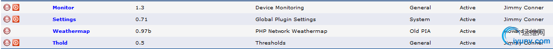

启用插件console-->plugin management-->将插件安装与启用,如下图表示已经正确启用。

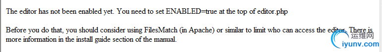

如果出现如下错误:
修改   /var/www/html/cacti/plugins/weathermap/editor.php
$ENABLED=false  改为 true。
$ignore_cacti=False   改为:true

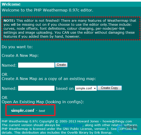

点击:Editor
