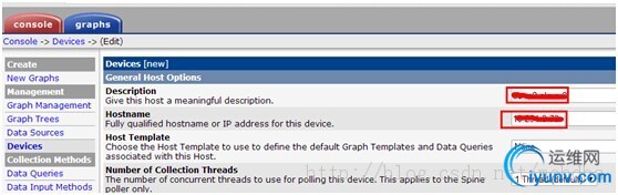

  3,在cacti上面添加主机:
  3.1点击Create devices
  3.2进去之后再点击add按钮,添加主机
  3.3 录入描述符和主机名或者IP地址,点击右下角的Create按钮即可。

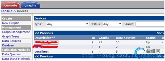

  (3),这个时候去看主机状态,正在恢复中:
  然后也可以到cacti服务器上,运行snmpwalk来check下:
  snmpwalk-c public -v 2c 10.xxx.1.xx # (这个ip10.xxx.1.xx为被监控主机的ip地址)
  如果能够接收到被监控机器的数据信息,则表示被监控主机的snmp配置已经完成,没有错误。

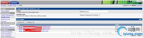

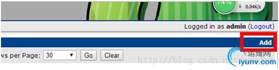

  在graphs下面添加tree,点击console,选择左边栏的Graphs Trees,点击右边的Add按钮,
  输入trees名字,选择排序类型为Natural Ordering,点击Create按钮创建。
  之后选择创建好的graphs trees,点击add按钮往trees里面添加database主机,加完如下图: DSC0009.jpg
