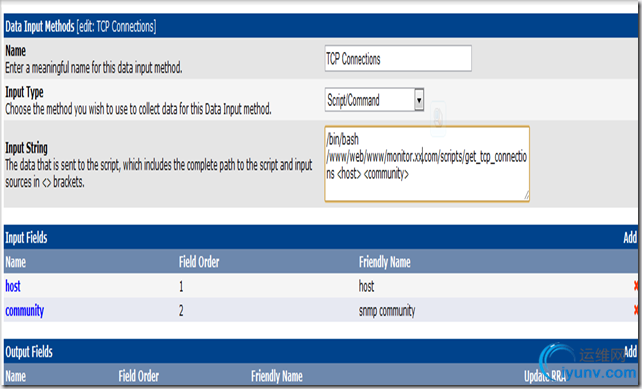

  2、如果执行./get_tcp_connections <host> <community>得到数据,如下
  但是在monitor里面没有数据输出到图形,进入cacti后台,console--》Data Input Methods--》TCP Connections,修改Input String里面的脚本实际放置get_tcp_connections的路径(就是get_tcp_connections里面修改的CACTIDIR的实际路径)

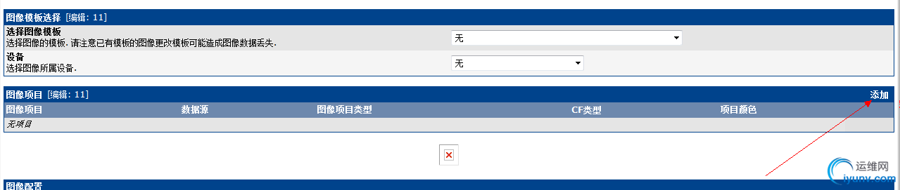

  • 3、添加如下三个CDEF项目,
  • 4、点击图形管理----》再点击右上角的ADD

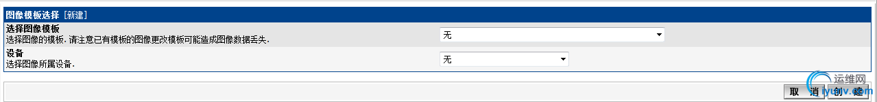

  • 5、出现选择图形模块,不用选择直接创建
  • 6、在新开的页面中的graph configuration 的对话框中输入标题名称。点下面的创建
  • 7、出现如下页面,这时就可添加要叠加的数据源了,点Graph items右边的ADD

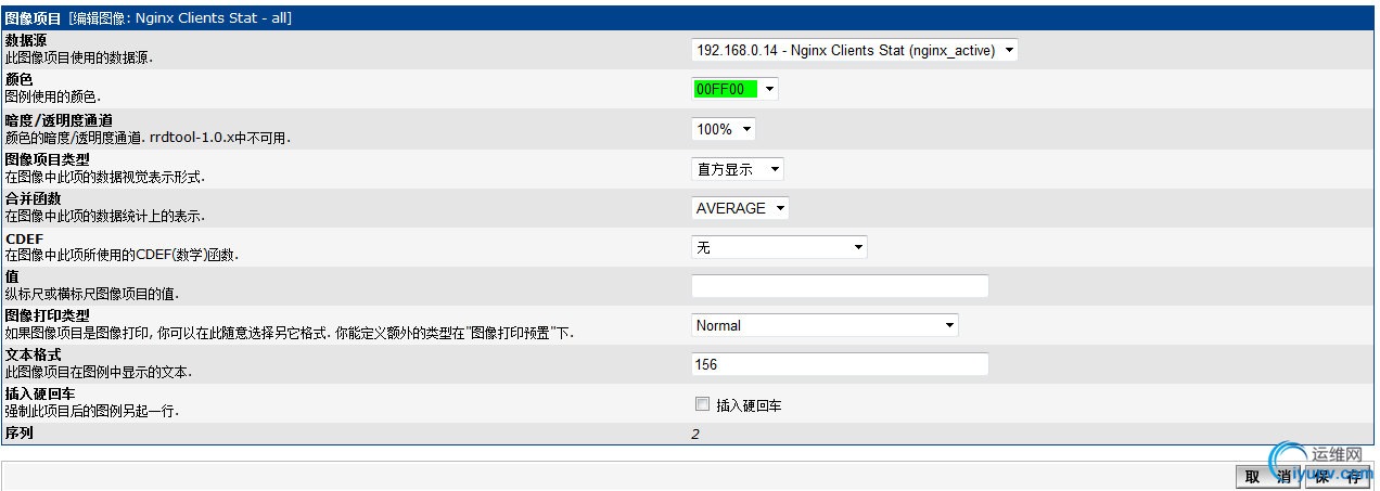

  • 8、在下面的窗口,主机选择你的设备,数据源选择你要叠加的主机status。
  • 图形项选AREA(区域显示).  Cdef功能留空 点创建即可
  • 9、重复以上步骤,添加第二个叠加的status。如下图,注意图形项目类型选。STACK(直方显示)
  • 如有多个继续按照步骤7添加
