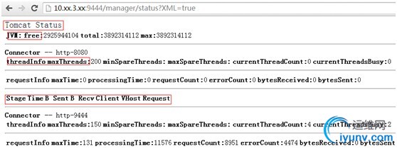

  也能够在windows7的google浏览器里面,输入上面URL,也会出现非常多tomcat的统计信息,例如以下所看到的:

  要开启tomcat 的manager 管理员账号 附件内有Enable the Tomcat manager application 介绍,例如以下图:

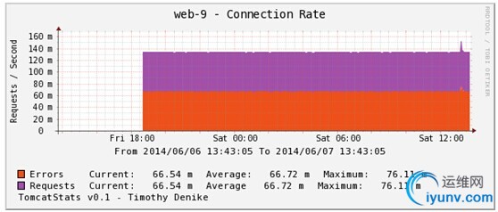

  6  Cacti监控tomcat的选项
  Graph templates,总共就4个选项,例如以下:
  点击监控项连接进去,看到RRDTool Says: ERROR: invalid y-grid format报错信息,
  解决的方法是:
  进右上角的连接*Edit Graph Template --> Tomcat - Connection Rate --> Unit Grid Value (--unit/--y-grid),默认的值为1,去掉改成为0就可以。
  同理解决Tomcat - Heap Statistics 不出图的问题 将1048576 值改空就可以。
  之后假设10分钟内还是出不了图,那么能够继续等待,tomcat监控模板出图时间比較漫长,我这里等待了3个小时候后,图出来了,例如以下所看到的:
  1) Tomcat - Connection Rate     :连接效率
  2) Tomcat - Heap Statistics      : JVM堆得使用情况
  3) Tomcat - Thread Statistics    :线程状态
  4) Tomcat – Throughput        :Tomcat吞吐量
