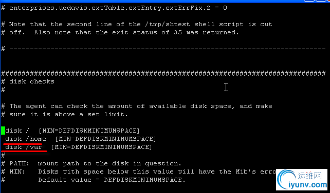

  Linux
  1.编辑/ect/snmp/snmpd.conf文件,找到图片中对应的位置并修改
在这加入要监控的磁盘分区, 否则监控不到,或则没数据.
