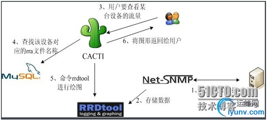

  Cacti是用php语言实现的一个软件,它的主要功能是用snmp服务获取数据,然后用rrdtool储存和更新数据,当用户需要查看数据的时候用rrdtool生成图表呈现给用户。因此,snmp和rrdtool是cacti的关键。
  Snmp关系着数据的收集,rrdtool关系着数据存储和图表的生成。snmp抓到数据不是存储在mysql中,而是存在rrdtool生成的rrd文件中(在cacti根目录的rra文件夹下,一般以rra为后缀名称)。简单原理图如下:

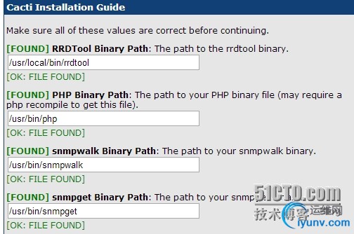

  10、Cacti安装完毕,测试访问
  通过http://ip/cacti/访问出现如下界面,点击NEXT下一步。
  默认一直点击下一步:
