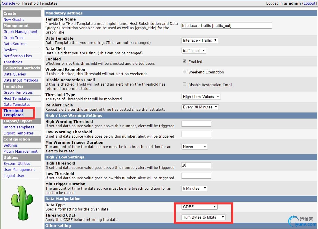

  在控制面板进入Threshold Templates,添加Interface – Traffic阀值,按照图中设置即可。
  High / Low Warning Setting 处不设置任何值表示不监控warn值
  High / Low Setting 处 High Threshold设置值为20,表示流出的流量高于阀值20M则报警,因为CDEF处已选择了流量单位为MB
