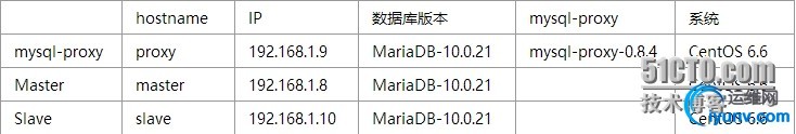

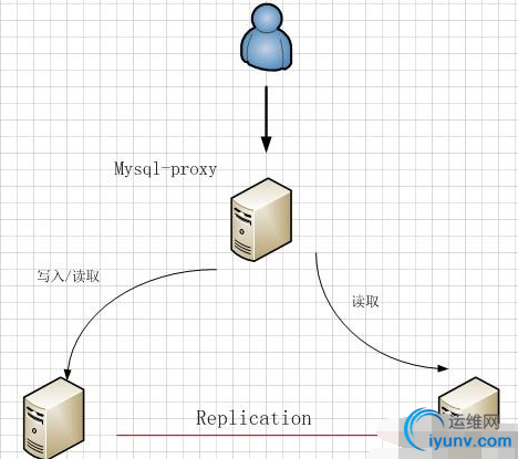

二、环境介绍
1、实验拓扑
2、环境介绍
3、时间同步
