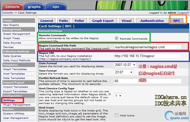

NPC安装
NPC(Nagios Plugin for Cacti)是一个Cacti插件,安装后可以在Cacti界面里使用Nagios的功能
[iyunv@cacti-qmail soft]# wget http://www.constructaegis.com/downloads/npc-2.0.4.tar.gz
[iyunv@cacti-qmail soft]# tar -zxvf npc-2.0.4.tar.gz
[iyunv@cacti-qmail soft]# mv npc/ /var/www/html/cacti/plugins/
[iyunv@cacti-qmail soft]# vi /var/www/html/cacti/include/global.php
添加以下参数
$plugins= array();
$plugins[] = 'npc';
如下图: DSC0003.jpg
保存退出
NPC界面设置
在realm permission---plugin management(打勾)
返回(console)菜单栏,点击configuration--------plugin management&#8212;安装并激活npc插件
返回(console)菜单栏,点击configuration-------settings----NPC,修改一下三个参数
