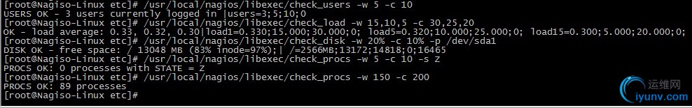

  Nagios提供了许多插件,利用这些插件可以方便的监控很多服务状态。安装完成后,在nagios主目录下的/libexec里放有nagios自带的可以使用的所有插件,如,check_disk是检查磁盘空间的插件,check_load是检查CPU负载的,等等。每一个插件可以通过运行./check_xxx –h 来查看其使用方法和功能。
  Nagios可以识别4种状态返回信息,即 0(OK)表示状态正常/绿色、1(WARNING)表示出现警告/黄色、2(CRITICAL)表示出现非常严重的错误/红色、3(UNKNOWN)表示未知错误/深黄色。Nagios根据插件返回来的值,来判断监控对象的状态,并通过web显示出来,以供管理员及时发现故障。

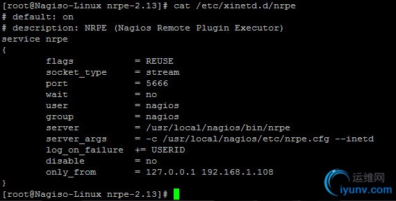

  知道Nagios 是如何通过插件来管理服务器对象后,现在开始研究它是如何管理远端服务器对象的。Nagios 系统提供了一个插件NRPE。Nagios 通过周期性的运行它来获得远端服务器的各种状态信息。它们之间的关系如下图所示:
  Nagios 通过NRPE 来远端管理服务
  1. Nagios 执行安装在它里面的check_nrpe 插件,并告诉check_nrpe 去检测哪些服务。
  2. 通过SSL,check_nrpe 连接远端机子上的NRPE daemon
  3. NRPE 运行本地的各种插件去检测本地的服务和状态(check_disk,..etc)
  4. 最后,NRPE 把检测的结果传给主机端的check_nrpe,check_nrpe 再把结果送到Nagios状态队列中。
  5. Nagios 依次读取队列中的信息,再把结果显示出来。

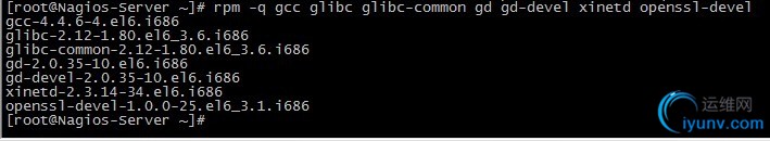

  5.1 基础支持套件:gcc glibc glibc-common gd gd-devel xinetd openssl-devel
  # rpm -q gcc glibc glibc-common gd gd-devel xinetd openssl-devel
  如果系统中没有这些套件,使用yum 安装
  # yum install -y gcc glibc glibc-common gd gd-devel xinetd openssl-devel

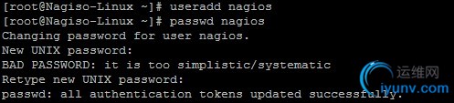

  5.2 创建nagios用户和用户组
# useradd -s /sbin/nologin nagios
# mkdir /usr/local/nagios
# chown -R nagios.nagios /usr/local/nagios

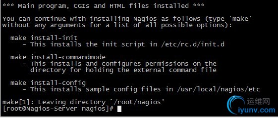

  5.3 编译安装Nagios
  # wget http://prdownloads.sourceforge.net/sourceforge/nagios/nagios-3.4.3.tar.gz
  # tar zxvf nagios-3.4.3.tar.gz
  # cd nagios
  # ./configure --prefix=/usr/local/nagios
  # make all
  # make install
  # make install-init
  # make install-commandmode

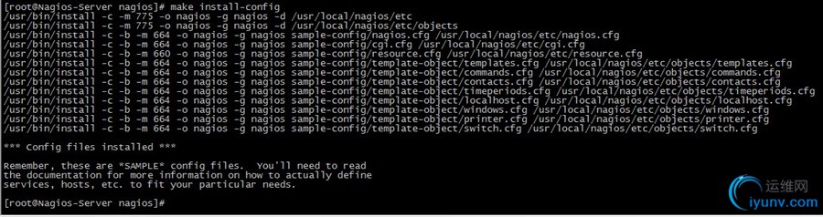

  # make install-config
  # chkconfig --add nagios
  # chkconfig --level 35 nagios on
  # chkconfig --list nagios

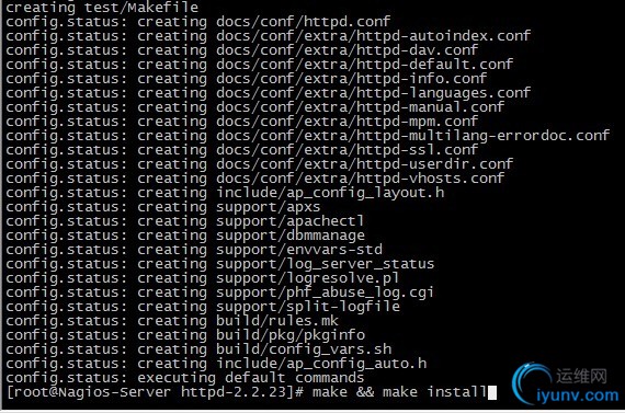

  a. 安装Apache
  # wget http://archive.apache.org/dist/httpd/httpd-2.2.23.tar.gz
  # tar zxvf httpd-2.2.23.tar.gz
  # cd httpd-2.2.23
  # ./configure --prefix=/usr/local/apache2
  # make && make install
  若出现错误:
  则在编译时入加 --with-included-apr 即可解决。

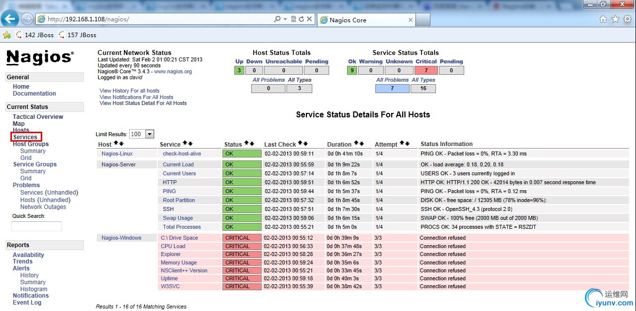

  # /usr/local/apache2/bin/htpasswd -c /usr/local/nagios/etc/htpasswd david
这样就在/usr/local/nagios/etc 目录下创建了一个htpasswd 验证文件,当通过http://192.168.1.108/nagios/ 访问时就需要输入用户名和密码了。
  e. 查看认证文件的内容
  # cat /usr/local/nagios/etc/htpasswd
  f. 启动apache 服务
  # /usr/local/apache2/bin/apachectl start
  到这里nagios 的安装也就基本完成了,你可以通过web来访问了。

  Nagios 主要用于监控一台或者多台本地主机及远程的各种信息,包括本机资源及对外的服务等。默认的Nagios 配置没有任何监控内容,仅是一些模板文件。若要让Nagios 提供服务,就必须修改配置文件,增加要监控的主机和服务,下面将详细介绍。
  6.1 默认配置文件介绍
  Nagios 安装完毕后,默认的配置文件在/usr/local/nagios/etc目录下。
  每个文件或目录含义如下表所示:
文件名或目录名用途
cgi.cfg控制CGI访问的配置文件
nagios.cfgNagios 主配置文件
resource.cfg变量定义文件,又称为资源文件,在些文件中定义变量,以便由其他配置文件引用,如$USER1$
objectsobjects 是一个目录,在此目录下有很多配置文件模板,用于定义Nagios 对象
objects/commands.cfg命令定义配置文件,其中定义的命令可以被其他配置文件引用
objects/contacts.cfg定义联系人和联系人组的配置文件
objects/localhost.cfg定义监控本地主机的配置文件
objects/printer.cfg定义监控打印机的一个配置文件模板,默认没有启用此文件
objects/switch.cfg定义监控路由器的一个配置文件模板,默认没有启用此文件
objects/templates.cfg定义主机和服务的一个模板配置文件,可以在其他配置文件中引用
objects/timeperiods.cfg定义Nagios 监控时间段的配置文件
objects/windows.cfg监控Windows 主机的一个配置文件模板,默认没有启用此文件

  e. services.cfg文件
  此文件默认也不存在,需要手动创建,services.cfg文件主要用于定义监控的服务和主机资源,例如监控http服务、ftp服务、主机磁盘空间、主机系统负载等等。Nagios-Server 和Nagios-Windows 相关服务已在相应的配置文件中定义,所以这里只需要定义Nagios-Linux 相关服务即可,这里只定义一个检测是否存活的服务来验证配置文件的正确性,其他服务的定义将在后面讲到。
define service{
use                     local-service          #引用local-service服务的属性值,local-service在templates.cfg文件中进行了定义。
host_name               Nagios-Linux           #指定要监控哪个主机上的服务,“Nagios-Server”在hosts.cfg文件中进行了定义。
service_description     check-host-alive       #对监控服务内容的描述,以供维护人员参考。
check_command           check-host-alive       #指定检查的命令。

  h. cgi.cfg文件
  此文件用来控制相关cgi脚本,如果想在nagios的web监控界面执行cgi脚本,例如重启nagios进程、关闭nagios通知、停止nagios主机检测等,这时就需要配置cgi.cfg文件了。
由于nagios的web监控界面验证用户为david,所以只需在cgi.cfg文件中添加此用户的执行权限就可以了,需要修改的配置信息如下:
default_user_name=david
authorized_for_system_information=nagiosadmin,david
authorized_for_configuration_information=nagiosadmin,david
authorized_for_system_commands=david
authorized_for_all_services=nagiosadmin,david
authorized_for_all_hosts=nagiosadmin,david
authorized_for_all_service_commands=nagiosadmin,david
authorized_for_all_host_commands=nagiosadmin,david

  八、查看初步配置情况
  8.1 启动完成之后,登录Nagios Web监控页http://192.168.1.108/nagios/ 查看相关信息。
  8.2 点击左面的Current Status -> Hosts 可以看到所定义的三台主机已经全部UP了。
  8.3 点击Current Status -> Services 查看服务监控情况。
  看到Nagios-Linux和Nagios-Server的服务状态已经OK了,但是Nagios-Windows的服务状态为CRITICAL,Status Information 提示Connection refused。因为Nagios-Windows上还未安装插件,内部服务还无法查看,所以出现这种情况。将在下面具体讲解。

  9.2 在被监控机(Nagios-Linux)上
  a. 增加用户&设定密码
  # useradd nagios
  # passwd nagios

  d. 安装xinted 脚本
  # make install-xinetd
  可以看到创建了这个文件/etc/xinetd.d/nrpe。
  编辑这个脚本:
  在only_from 后增加监控主机的IP地址。
  编辑/etc/services 文件,增加NRPE服务
  重启xinted 服务
  # service xinetd restart
  查看NRPE 是否已经启动
  可以看到5666端口已经在监听了。

command[check_users]=/usr/local/nagios/libexec/check_users -w 5 -c 10
command[check_load]=/usr/local/nagios/libexec/check_load -w 15,10,5 -c 30,25,20
command[check_sda1]=/usr/local/nagios/libexec/check_disk -w 20% -c 10% -p /dev/sda1
command[check_zombie_procs]=/usr/local/nagios/libexec/check_procs -w 5 -c 10 -s Z
command[check_total_procs]=/usr/local/nagios/libexec/check_procs -w 150 -c 200
[iyunv@Nagiso-Linux etc]#
  红色部分是命令名,也就是check_nrpe 的-c 参数可以接的内容,等号 “=” 后面是实际执行的插件程序(这与commands.cfg 中定义命令的形式十分相似,只不过是写在了一行)。也就是说check_users 就是等号后面/usr/local/nagios/libexec/check_users -w 5 -c 10 的简称。
  我们可以很容易知道上面这5行定义的命令分别是检测登陆用户数,cpu负载,sda1的容量,僵尸进程,总进程数。各条命令具体的含义见插件用法(执行“插件程序名 –h”)。
  由于-c 后面只能接nrpe.cfg 中定义的命令,也就是说现在我们只能用上面定义的这五条命令。我们可以在本机实验一下。
