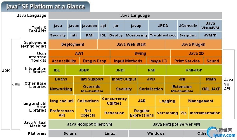

   从Java平台的逻辑结构上来看,我们可以从下图来了解JVM:
    从上图能清晰看到Java平台包含的各个逻辑模块,也能了解到JDK与JRE的区别,对于JVM自身的物理结构,我们可以从下图鸟瞰一下:

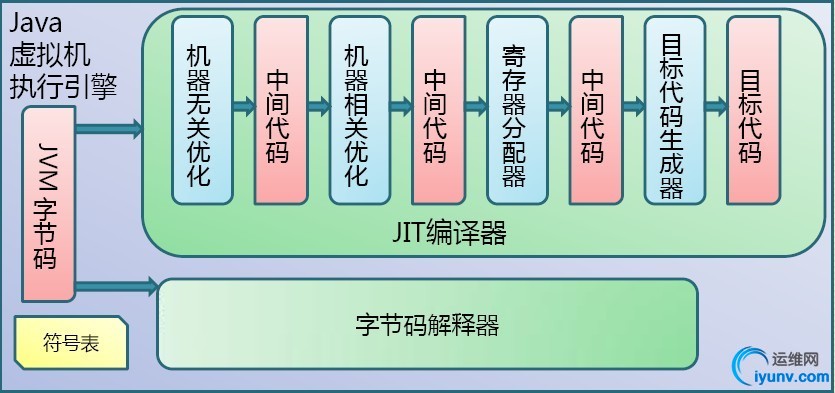

Java字节码的执行是由JVM执行引擎来完成,流程图如下所示:

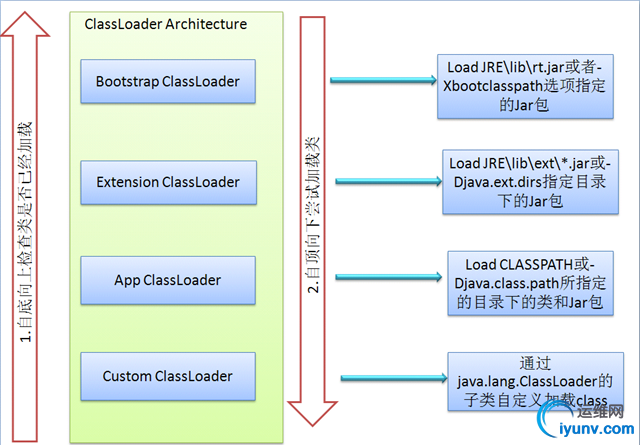

JVM的类加载是通过ClassLoader及其子类来完成的,类的层次关系和加载顺序可以由下图来描述:
1)Bootstrap ClassLoader
负责加载$JAVA_HOME中jre/lib/rt.jar里所有的class,由C++实现,不是ClassLoader子类
2)Extension ClassLoader
负责加载java平台中扩展功能的一些jar包,包括$JAVA_HOME中jre/lib/*.jar或-Djava.ext.dirs指定目录下的jar包
3)App ClassLoader
负责记载classpath中指定的jar包及目录中class
4)Custom ClassLoader
    属于应用程序根据自身需要自定义的ClassLoader,如tomcat、jboss都会根据j2ee规范自行实现ClassLoader加载过程中会先检查类是否被已加载,检查顺序是自底向上,从Custom ClassLoader到BootStrap ClassLoader逐层检查,只要某个classloader已加载就视为已加载此类,保证此类只所有ClassLoader加载一次。而加载的顺序是自顶向下,也就是由上层来逐层尝试加载此类。

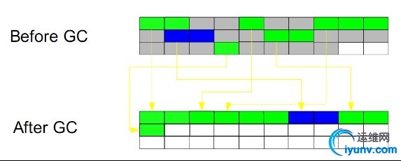

复制(Copying):
    此算法把内存空间划为两个相等的区域,每次只使用其中一个区域。垃圾回收时,遍历当前使用区域,把正在使用中的对象复制到另外一个区域中。算法每次只处理正在使用中的对象,因此复制成本比较小,同时复制过去以后还能进行相应的内存整理,不会出现“碎片”问题。当然,此算法的缺点也是很明显的,就是需要两倍内存空间。
