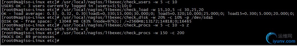

  Nagios提供了许多插件,利用这些插件可以方便的监控很多服务状态。安装完成后,在nagios主目录下的/libexec里放有 nagios自带的可以使用的所有插件,如,check_disk是检查磁盘空间的插件,check_load是检查CPU负载的,等等。每一个插件可以 通过运行./check_xxx –h 来查看其使用方法和功能。
  Nagios可以识别4种状态返回信息,即 0(OK)表示状态正常/绿色、1(WARNING)表示出现警告/黄色、2(CRITICAL)表示出现非常严重的错误/红色、3(UNKNOWN)表 示未知错误/深黄色。Nagios根据插件返回来的值,来判断监控对象的状态,并通过web显示出来,以供管理员及时发现故障。

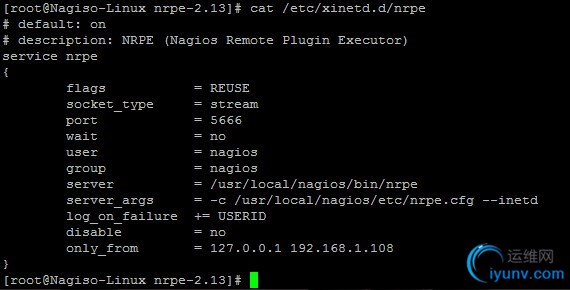

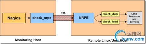

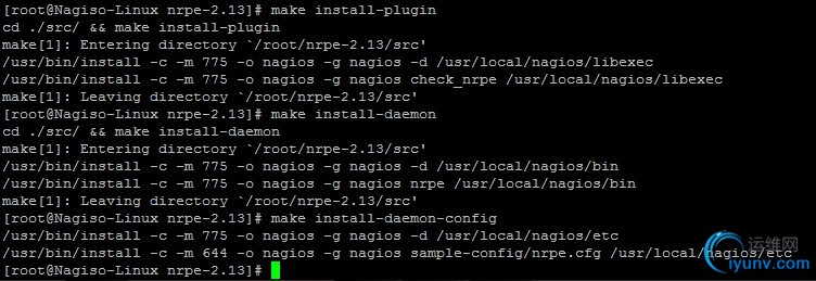

  知道Nagios 是如何通过插件来管理服务器对象后,现在开始研究它是如何管理远端服务器对象的。Nagios 系统提供了一个插件NRPE。Nagios 通过周期性的运行它来获得远端服务器的各种状态信息。它们之间的关系如下图所示:
  Nagios 通过NRPE 来远端管理服务
  1. Nagios 执行安装在它里面的check_nrpe 插件,并告诉check_nrpe 去检测哪些服务。
  2. 通过SSL,check_nrpe 连接远端机子上的NRPE daemon
  3. NRPE 运行本地的各种插件去检测本地的服务和状态(check_disk,..etc)
  4. 最后,NRPE 把检测的结果传给主机端的check_nrpe,check_nrpe 再把结果送到Nagios状态队列中。
  5. Nagios 依次读取队列中的信息,再把结果显示出来。

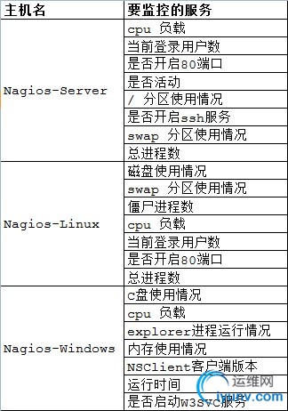

  三、实验环境
Host NameOSIPSoftware
Nagios-ServerCentOS release 6.3 (Final)192.168.1.108Apache、Php、Nagios、nagios-plugins
Nagios-LinuxCentOS release 5.8 (Final)192.168.1.111nagios-plugins、nrpe
Nagios-WindowsWindows XP192.168.1.113 NSClient++
  Server 安装了nagios软件,对监控的数据做处理,并且提供web界面查看和管理。当然也可以对本机自身的信息进行监控。
  Client 安装了NRPE等客户端,根据监控机的请求执行监控,然后将结果回传给监控机。
  防火墙已关闭/iptables: Firewall is not running.
  SELINUX=disabled
  四、实验目标

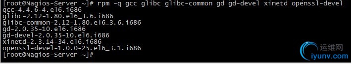

  # rpm -q gcc glibc glibc-common gd gd-devel xinetd openssl-devel
  如果系统中没有这些套件,使用yum 安装
  # yum install -y gcc glibc glibc-common gd gd-devel xinetd openssl-devel

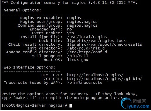

  # ./configure --prefix=/usr/local/nagios
  # make all
  # make install

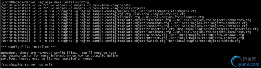

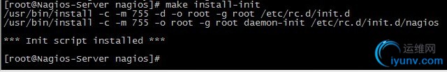

  # make install-init

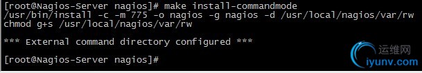

  # make install-commandmode
  # make install-config

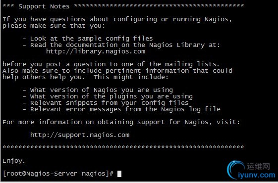

  5.4 验证程序是否被正确安装
  切换目录到安装路径(这里是/usr/local/nagios),看是否存在etc、bin、sbin、share、var 这五个目录,如果存在则可以表明程序被正确的安装到系统了。Nagios 各个目录用途说明如下:

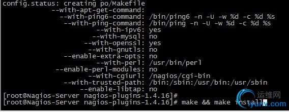

  # wget http://prdownloads.sourceforge.net/sourceforge/nagiosplug/nagios-plugins-1.4.16.tar.gz
  # tar zxvf nagios-plugins-1.4.16.tar.gz
  # cd nagios-plugins-1.4.16
  # make && make install

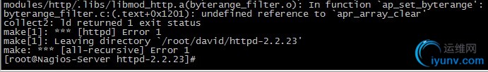

  若出现错误:
  则在编译时入加 --with-included-apr 即可解决。

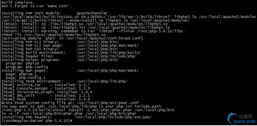

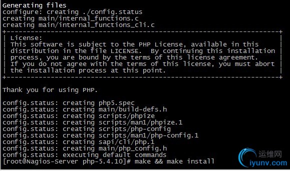

  b. 安装Php
  # wget http://cn2.php.net/distributions/php-5.4.10.tar.gz
  # tar zxvf php-5.4.10.tar.gz
  # cd php-5.4.10
  # ./configure --prefix=/usr/local/php --with-apxs2=/usr/local/apache2/bin/apxs

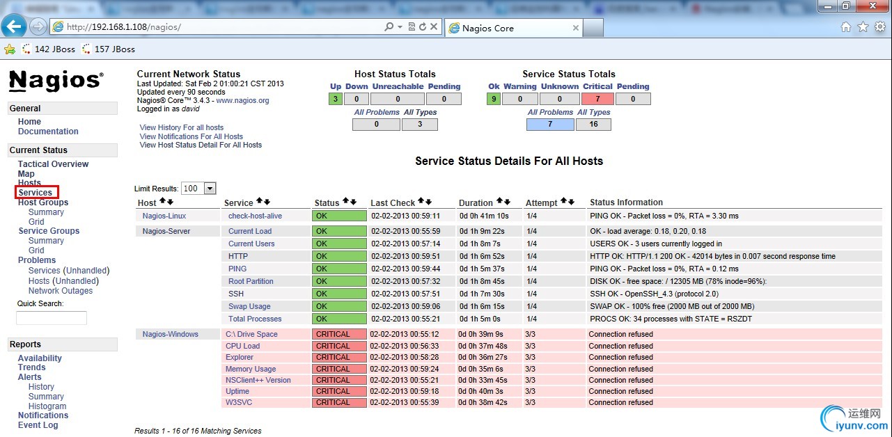

这样就在/usr/local/nagios/etc 目录下创建了一个htpasswd 验证文件,当通过http://192.168.1.108/nagios/ 访问时就需要输入用户名和密码了。
  e. 查看认证文件的内容
  # cat /usr/local/nagios/etc/htpasswd
  f. 启动apache 服务
  # /usr/local/apache2/bin/apachectl start
  到这里nagios 的安装也就基本完成了,你可以通过web来访问了。

  d. hosts.cfg文件
  此文件默认不存在,需要手动创建,hosts.cfg主要用来指定被监控的主机地址以及相关属性信息,根据实验目标配置如下:
define host{
use                     linux-server          #引用主机linux-server的属性信息,linux-server主机在templates.cfg文件中进行了定义。
host_name               Nagios-Linux          #主机名
alias                   Nagios-Linux          #主机别名
address                 192.168.1.111         #被监控的主机地址,这个地址可以是ip,也可以是域名。
#定义一个主机组
define hostgroup{
hostgroup_name          bsmart-servers        #主机组名称,可以随意指定。
alias                   bsmart servers        #主机组别名
members                 Nagios-Linux          #主机组成员,其中“Nagios-Linux”就是上面定义的主机。

  8.1 启动完成之后,登录Nagios Web监控页http://192.168.1.108/nagios/ 查看相关信息。
  8.2 点击左面的Current Status -> Hosts 可以看到所定义的三台主机已经全部UP了。
  8.3 点击Current Status -> Services 查看服务监控情况。
  看到Nagios-Linux和Nagios-Server的服务状态已经OK 了,但是Nagios-Windows的服务状态为CRITICAL,Status Information 提示Connection refused。因为Nagios-Windows上还未安装插件,内部服务还无法查看,所以出现这种情况。将在下面具体讲解。

  9.1 NRPE 工作原理
NRPE 总共由两部分组成:
  • check_nrpe 插件,位于监控主机上
  • NRPE daemon,运行在远程的Linux主机上(通常就是被监控机)
  按照上图,整个的监控过程如下:
  当Nagios 需要监控某个远程Linux 主机的服务或者资源情况时:
  • Nagios 会运行check_nrpe 这个插件,告诉它要检查什么;
  • check_nrpe 插件会连接到远程的NRPE daemon,所用的方式是SSL;
  • NRPE daemon 会运行相应的Nagios 插件来执行检查;
  • NRPE daemon 将检查的结果返回给check_nrpe 插件,插件将其递交给nagios做处理。
  注意:NRPE daemon 需要Nagios 插件安装在远程的Linux主机上,否则,daemon不能做任何的监控。

  b. 安装Nagios 插件
  这一步完成后会在/usr/local/nagios/下生成三个目录include、libexec和share。

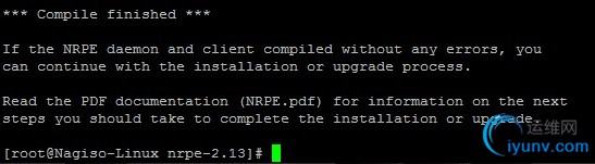

  c. 安装NRPE
# wget http://prdownloads.sourceforge.net/sourceforge/nagios/nrpe-2.13.tar.gz
# tar zxvf nrpe-2.13.tar.gz
# cd nrpe-2.13
# ./configure
# make all
  接下来安装NPRE插件,daemon和示例配置文件。
  c.1 安装check_nrpe 这个插件
  # make install-plugin
  监控机需要安装check_nrpe 这个插件,被监控机并不需要,我们在这里安装它只是为了测试目的。
  c.2 安装deamon
  # make install-daemon
  c.3 安装配置文件
  # make install-daemon-config
  现在再查看nagios 目录就会发现有5个目录了
  按照安装文档的说明,是将NRPE deamon作为xinetd下的一个服务运行的。在这样的情况下xinetd就必须要先安装好,不过一般系统已经默认安装了。
  d. 安装xinted 脚本
  # make install-xinetd
  可以看到创建了这个文件/etc/xinetd.d/nrpe。
  编辑这个脚本:
  在only_from 后增加监控主机的IP地址。
  编辑/etc/services 文件,增加NRPE服务
  重启xinted 服务
  # service xinetd restart
  查看NRPE 是否已经启动
  可以看到5666端口已经在监听了。

  红色部分是命令名,也就是check_nrpe 的-c 参数可以接的内容,等号 “=” 后面是实际执行的插件程序(这与commands.cfg 中定义命令的形式十分相似,只不过是写在了一行)。也就是说check_users 就是等号后面/usr/local/nagios/libexec/check_users -w 5 -c 10 的简称。
  我们可以很容易知道上面这5行定义的命令分别是检测登陆用户数,cpu负载,sda1的容量,僵尸进程,总进程数。各条命令具体的含义见插件用法(执行“插件程序名 –h”)。
  由于-c 后面只能接nrpe.cfg 中定义的命令,也就是说现在我们只能用上面定义的这五条命令。我们可以在本机实验一下。
