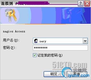

上述文本块的作用是对nagios的目录进行用户验证,只有合法的授权用户才可以访问nagios的页面文件。第二步是生成用户验证文件:只要执行命令 /usr/local/apache/bin/htpasswd &#8211;c /usr/local/nagios/etc/htpasswd sery ,就会生成web的合法访问用户sery;命令交互执行,需要输入2次密码,然后就在文件/usr/local/nagios/etc/htpasswd写入一行-第一个字段是刚生成的用户名,第二个是加密后的密码,如果还要添加更多的用户,执行命令 htpasswd 就不需要选项 &#8220;-c&#8221;,否则就会覆盖所有已经生成的行。
配置完成后,执行/usr/local/apache/bin/apachctl &#8211;t  检查apache配置文件是否有语法错误,无误后用/usr/local/apache/bin/apachctl start & 把apache启动,然后从另外的机器的浏览器输入nagios 的访问地址(如:http://ip/nagios),如果正常,将出现下图的登录验证窗口等待用户输入:
输入用htpasswd创建的用户名和密码测试一下,没有问题的话,进行下一步配置操作。
