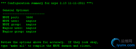

[iyunv@testdb nrpe-2.13]# ./configure
输出下图的结果: DSC0003.png
  可以从上图中看出NRPE的端口是5666
