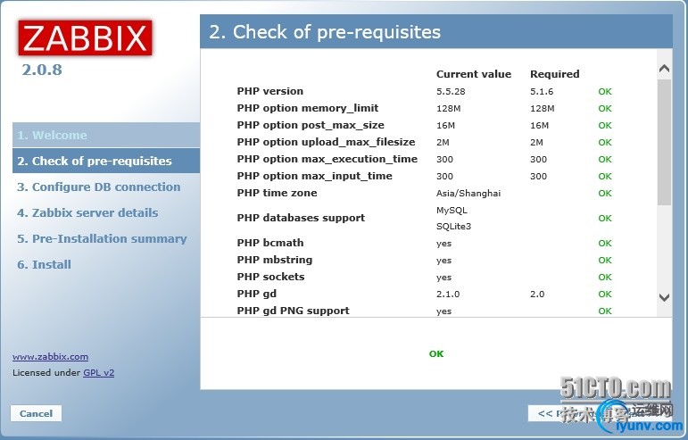

13,在浏览器中打开zabbix 的ip地址:http://192.168.1.244 由于nginx配置好了即可直接进入zabbix的安装界面,不可以的话请查看iptables是否关闭,或nginx的报错日志
14,单击下一步,各个安装需求满足,如果有不满足的话,直接修改php.ini文件,重新加载即可。
15,
如果php动态添加gettext模块

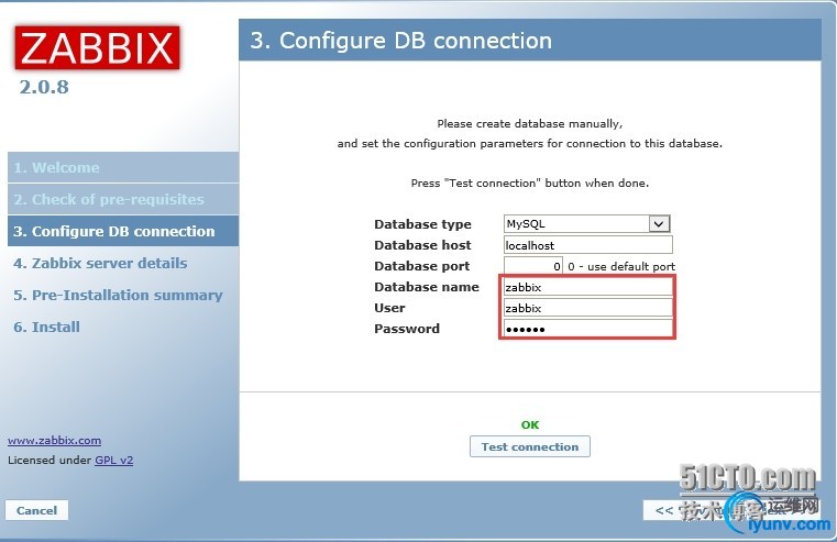

16,连接zabbix数据库,设置zabbix账号和密码即可:
如果zabbix连接不上可以修改php目录下的文件即可(vi /data/php/include/db.inc.php最上边的即可如下)
<?php
if(!isset($DB)){
        $DB = array();
        if(isset($DB_TYPE))             $DB['TYPE']     = "mysql";
        if(isset($DB_SERVER))   $DB['SERVER']   =    "localhost";
        if(isset($DB_PORT))             $DB['PORT']     = "3306";
        if(isset($DB_DATABASE)) $DB['DATABASE'] =  "zabbix";
        if(isset($DB_USER))             $DB['USER']     = "root";
        if(isset($DB_PASSWORD)) $DB['PASSWORD'] = "123456";
17,然后下一步,下一步即可,到安装所示如下图:
18,单击完成。
