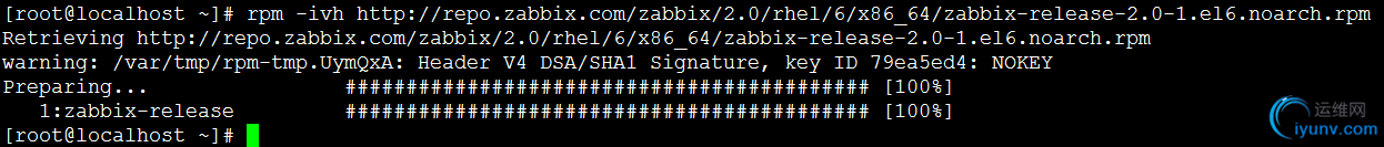

  1.安装zabbix官方的软件配置仓库
  rpm -ivh http://repo.zabbix.com/zabbix/2.0/rhel/6/x86_64/zabbix-release-2.0-1.el6.noarch.rpm

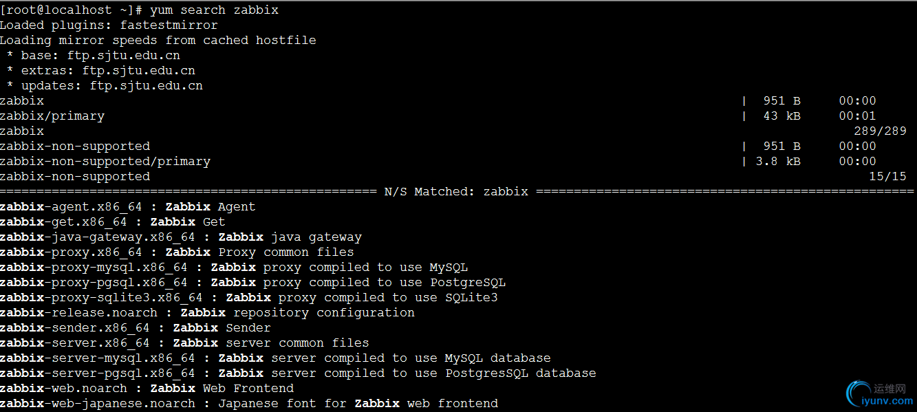

  安装完成之后我们来看一下可用的zabbix安装包信息:
  yum search zabbix

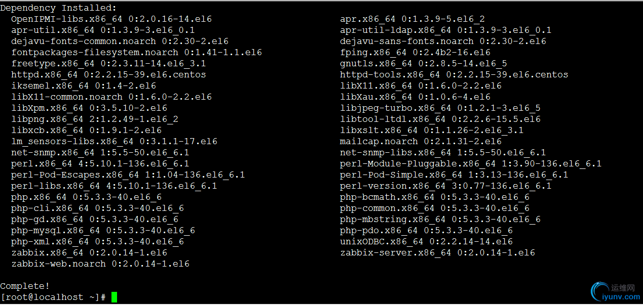

  2.安装zabbix服务器端, mysql数据库  php环境等

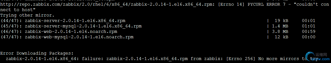

  yum install zabbix-server-mysql zabbix-web-mysql
  如果第一次没有安装成功,出现如下错误,请再试一次
  安装成功如下:

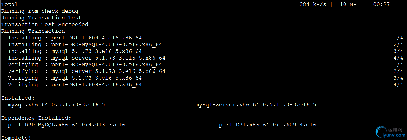

  yum -y install mysql-server mysql mysql-dev
  说明数据库安装成功~

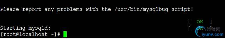

  启动mysql数据库:
  service mysqld start

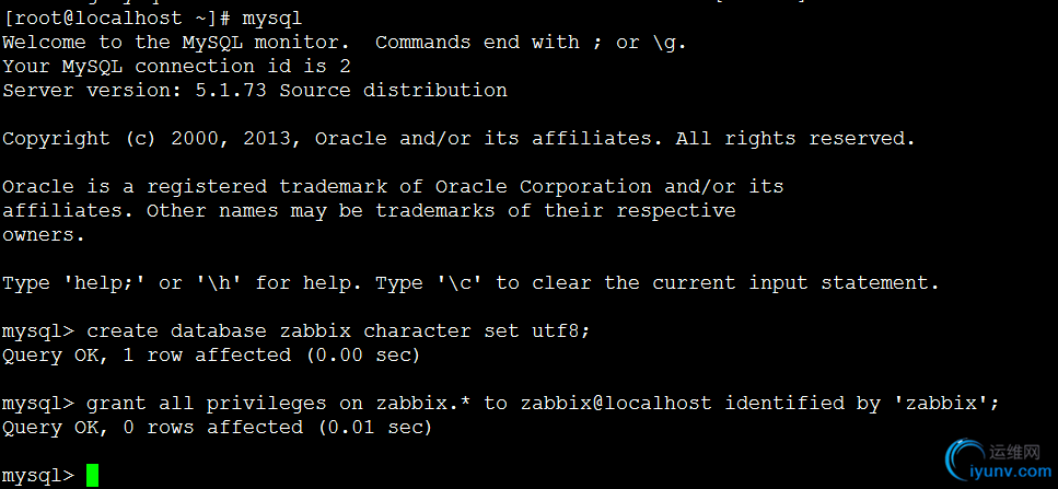

  安装的mysql数据库默认没有密码,登录数据库并创建zabbix数据库:
  mysql> create database zabbix character set utf8;
  mysql> grant all privileges on zabbix.* to zabbix@localhost identified by 'zabbix';

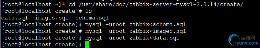

  cd /usr/share/doc/zabbix-server-mysql-2.0.14/create/
  mysql -uroot zabbix<schema.sql
mysql -uroot zabbix<images.sql
mysql -uroot zabbix<data.sql

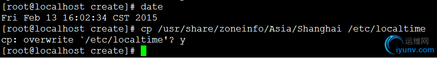

  同步完成之后查看一下时间是否正确,如果不正确说明时区不对,需要更改时区:
  执行下面的命令:
  cp /usr/share/zoneinfo/Asia/Shanghai /etc/localtime

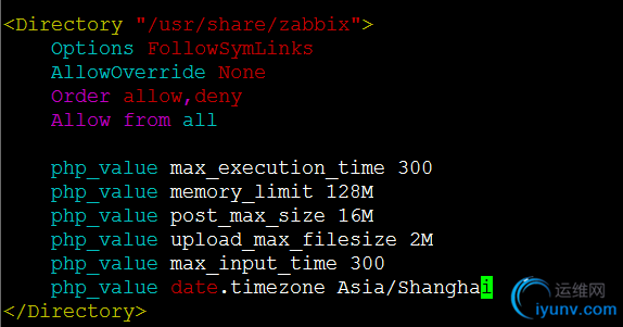

  6配置php
  vim /etc/php.ini
  修改这些参数的值:
  max_execution_time 300
memory_limit 128M
post_max_size 16M
upload_max_filesize 2M
max_input_time 300
date.timezone  Asia/Shanghai

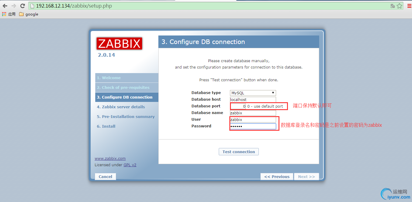

  启动完成之后就可以在你的浏览器访问一下默认的为80端口,如:192.168.1.1/zabbix

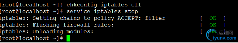

  如果不能够正常访问,请查看防火墙,selinux等策略是否关闭或是否添加策略,如果没有请关闭防火墙:
  重启后生效:
  chkconfig iptables off
  立即生效:
  service iptables stop
  同时执行以上两条命令:

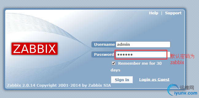

  成功访问首页:
  至此zabbix安装完成
