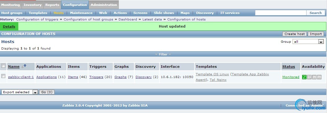

到WEB界面中选择内置模板Template OS Linux

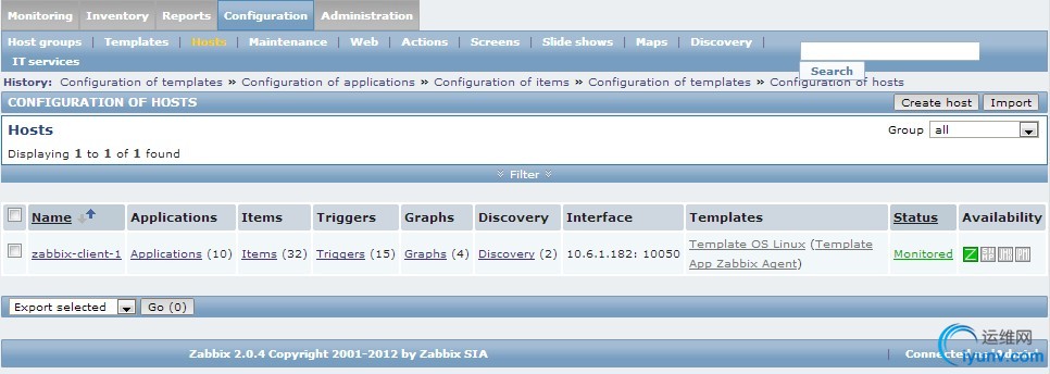

Configuration - Templates
  然后在Host列表中,可以看到zabbix-client-1已经处于绿色的被监控状态了
Configuration - Hosts

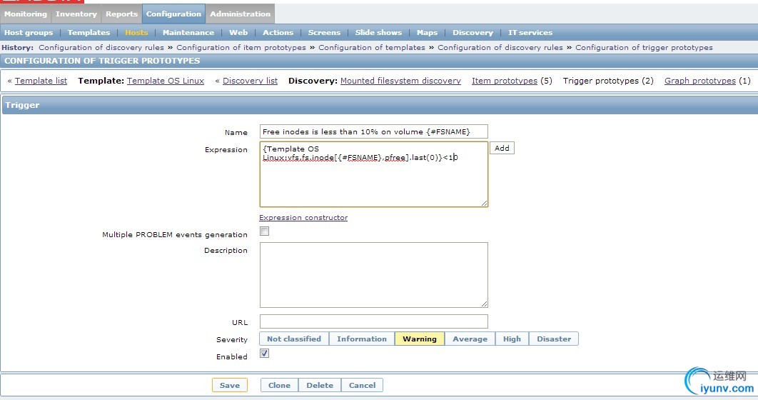

  2.3 设置Trigger,指定各个监控项的阈值
Configuration - Hosts - zabbix-client-1 - Triggers
  默认已经有了不少的Trigger,比如磁盘的报警阈值就设置为了20%
  手动修改磁盘的报警阈值为10%
Template - Template OS Linux - Discovery rules - Mounted filesystem discovery - Trigger prototypes
  等待Discovery rules更新过后,可以看到阈值已经更新为了10%
  修改可用内存的报警阈值就更加简单了

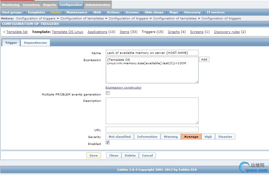

Template - Template OS Linux - Triggers - Lack of available memory on server {HOST.NAME}
  Zabbix的配置参数主要都是通过Template来统一管理的,所以就需要到Template中进行修改,完成后会自动更新到所引用的Hosts。

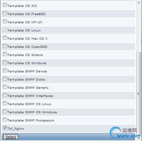

  将模板Tpl_Nginx应用到zabbix-client-1上
Configuration - Hosts - zabbix-client-1 - Templates - Add
  校验Nginx的采集数据,可以看到最近一次采集到的值为1

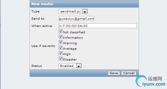

Administration - Media types - Create media type

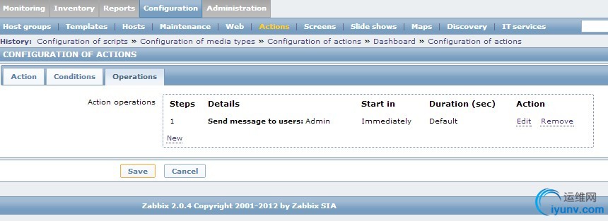

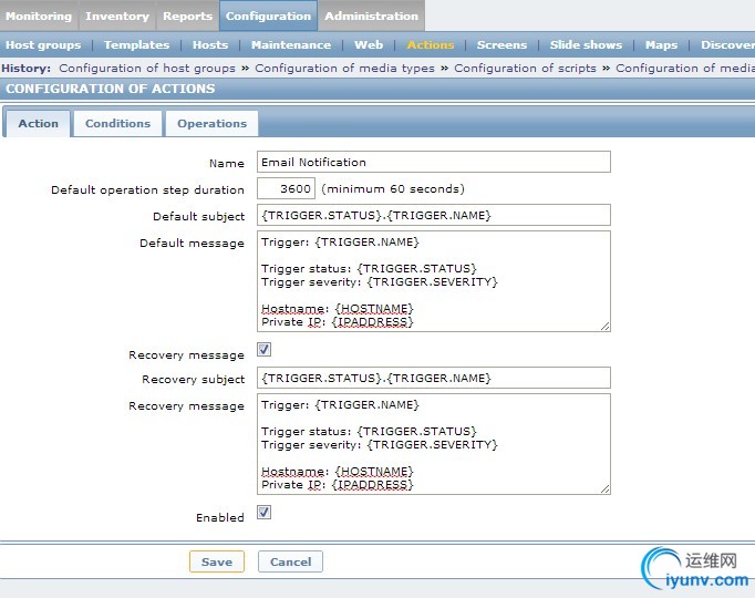

  Configuration - Actions - Create Action

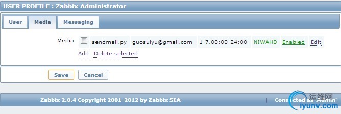

  Profile - Media - Add
