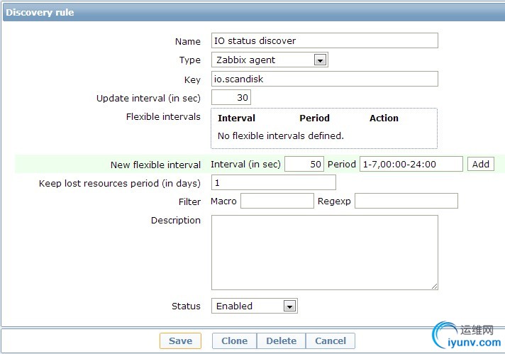

      (1)新建discovery规则

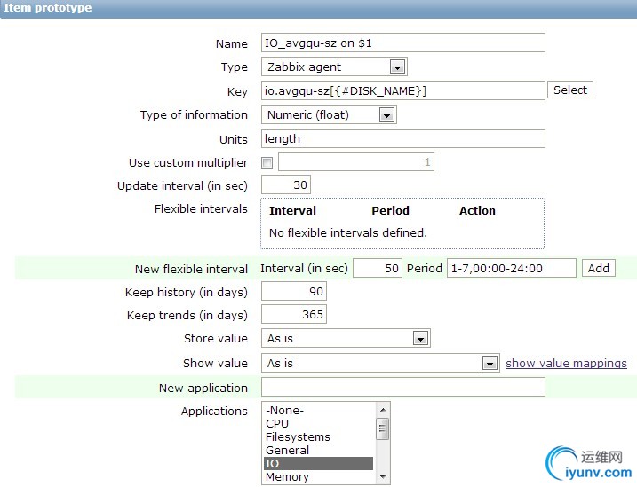

      (2)新建好discovery rule之后,就可以开始写item prototypes了,下面是一个例子avgqu-sz(平均I/O队列长度)。
      在建立好item之后,zabbix_agentd.conf中也要写上相应的UserParameters,如下。

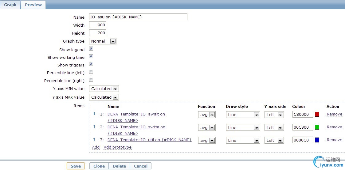

      以上,监控的部分实际就已经完成。不过还要画图,也就是新建graph prototype了,如下图。

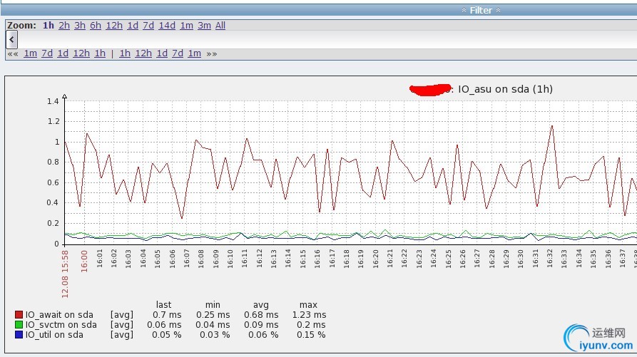

      最后,看一下劳动成功,这样就实现了zabbix自动判断服务器上的磁盘个数,然后自动部署对应磁盘的监控并生成图表。
