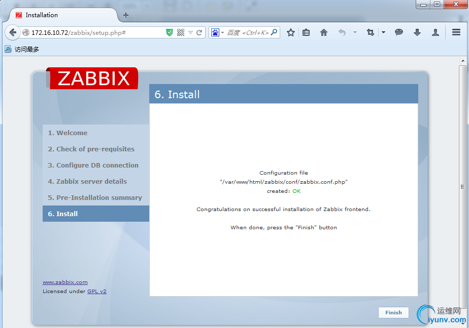

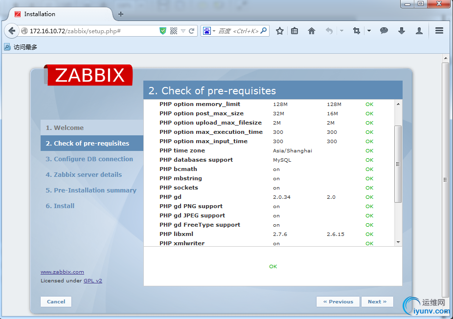

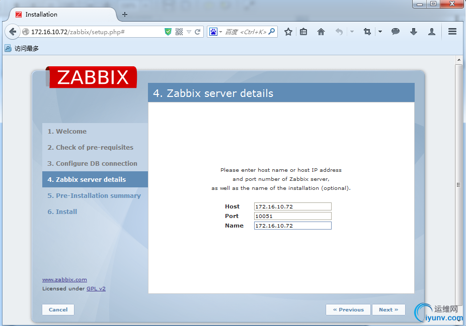

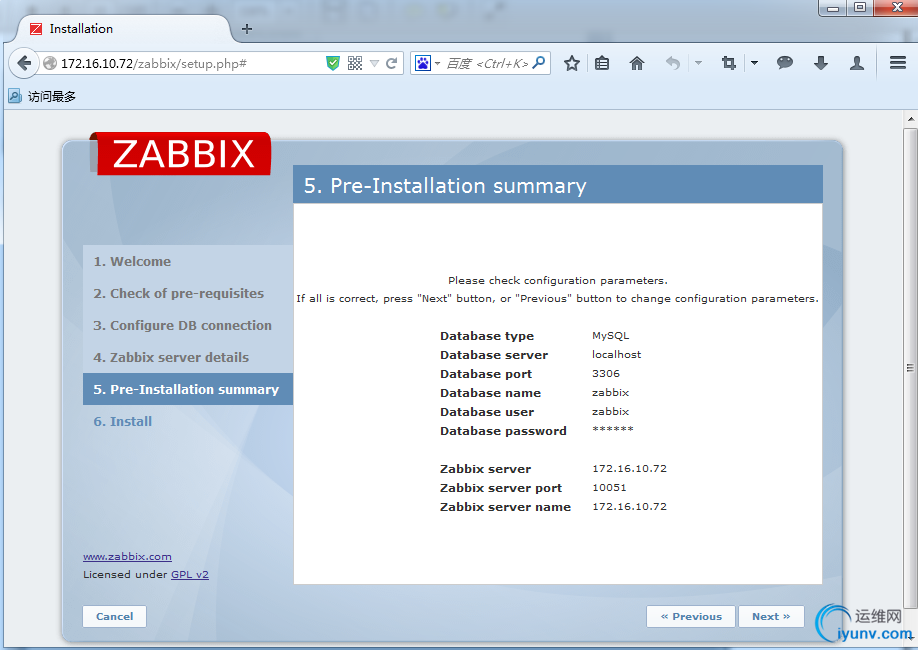

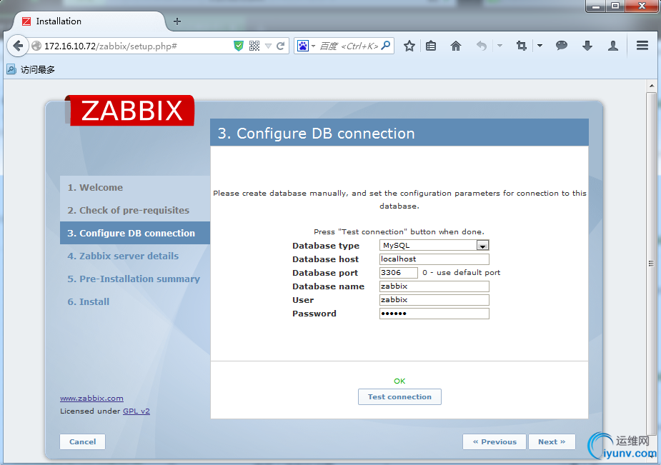

  12.通过web页面配置zabbix
  # service iptables stop #暂时关闭防火墙

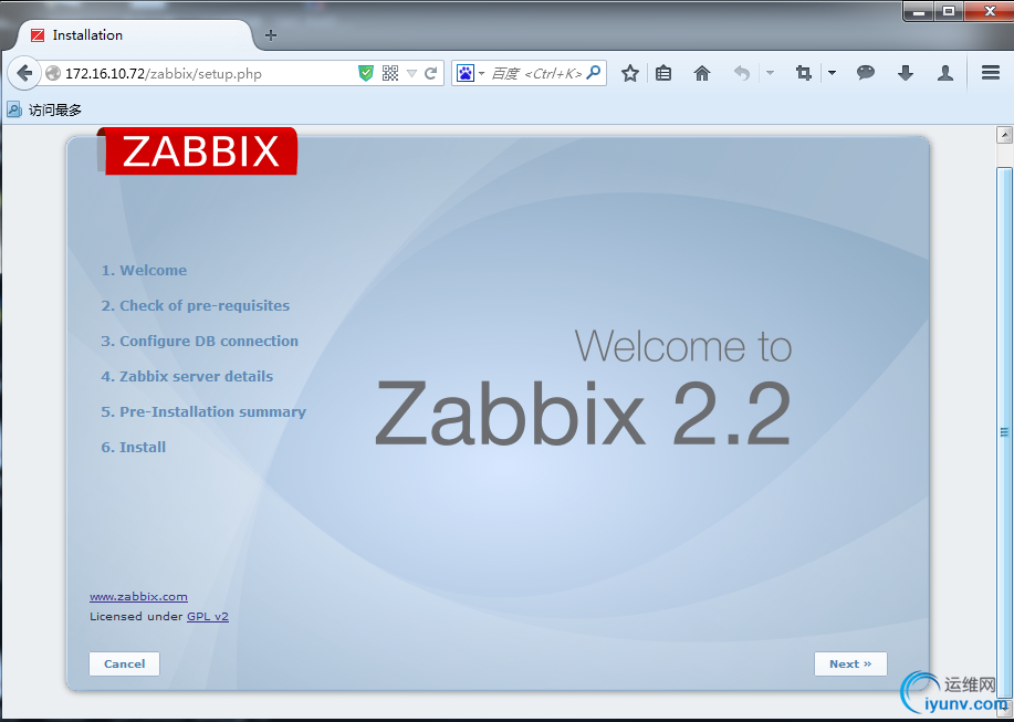

  打开浏览器,访问:http://172.16.10.72/zabbix,不出意外,会看到如下页面
  点击next,进入下一步

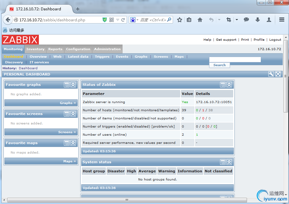

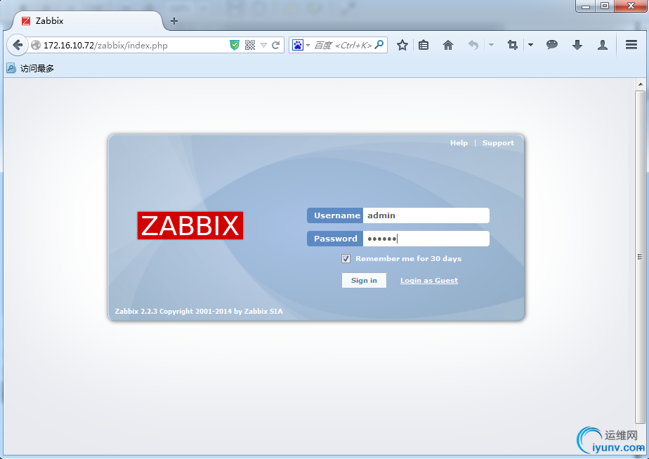

  到此web页面配置完毕,已经到了登陆界面,zabbix的默认登陆账号是admin,密码是zabbix

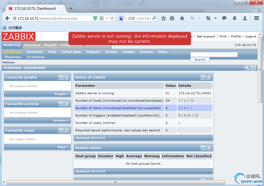

  登录后发现一个报错:zabbbix server is not  running:the information displayed may not be current
  经过排查,发现是selinux惹的祸
  解决办法:关闭selinux
  setenforce 0
  再刷新页面看看,已经正常
