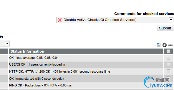

  2. 检查external command是否正常。打开网页,登录后勾选localhost的ping服务, 然后点击右上的下拉框:
  点击Submit按钮后,接着做一些后续操纵。然后回到页面发现Ping服务被制止了。
  所以external command任务正常。

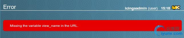

  当初看到页面了,但是有两个错误:
  5. 先不管上面的错误,安装一下本机监控用的agent。
